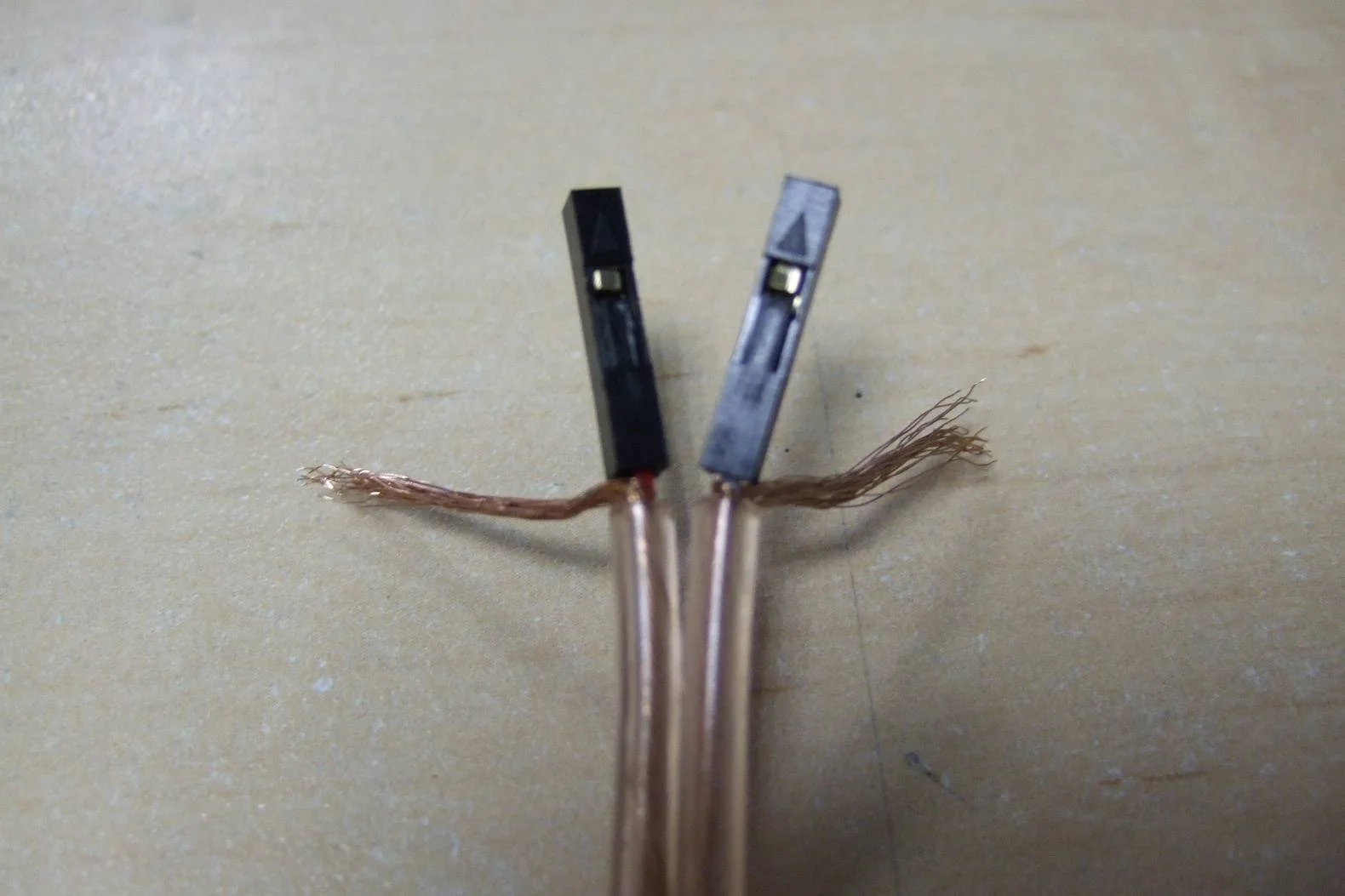

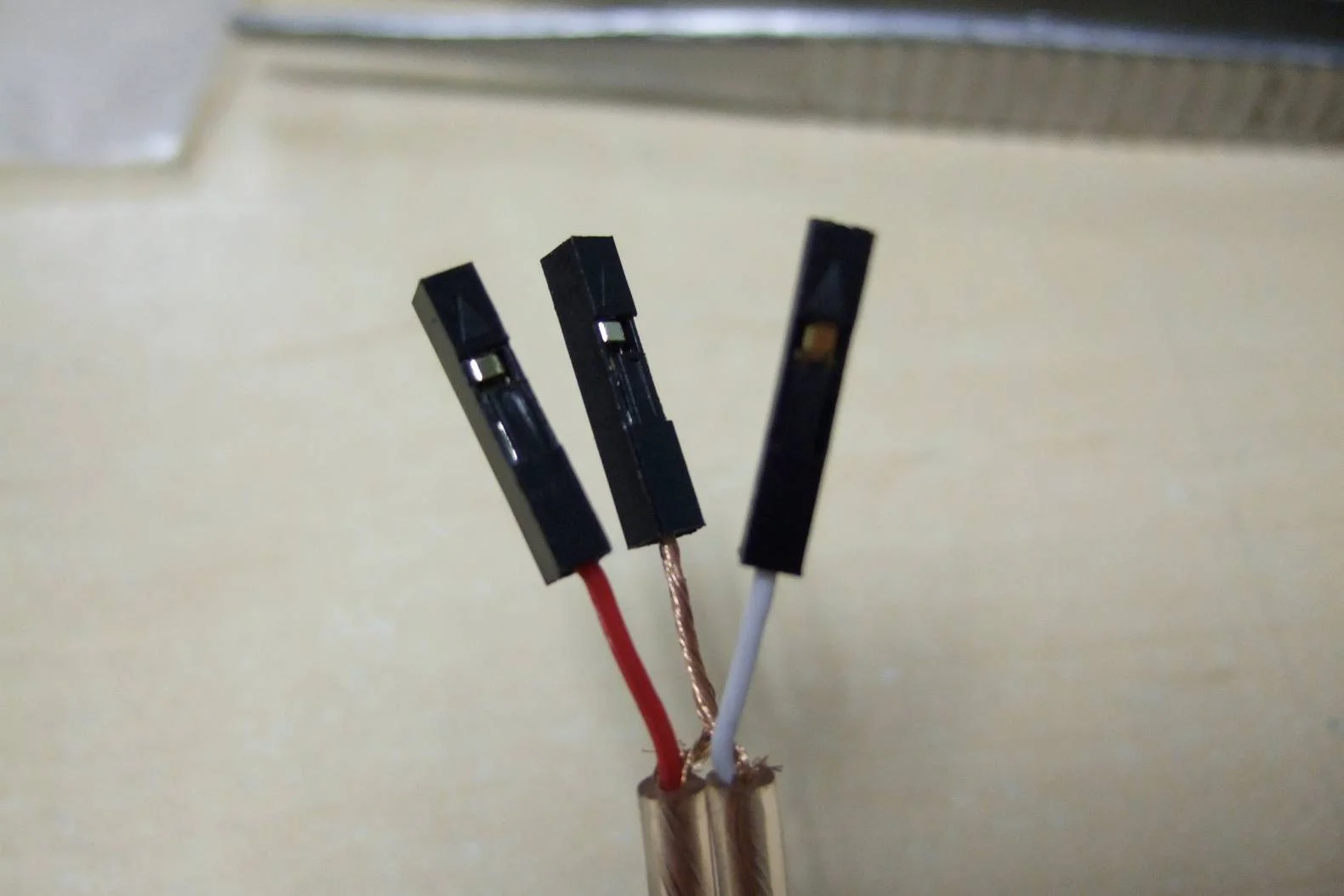

Собирался сегодня устроить "выходной" и ничего не делать по проекту. Не смог. Чтобы вечер не пропадал, сделал сигнальный кабель. Колеса не изобретал, все делал по обычной технологии. Если кому-то интересно, вот картинки-иллюстрации:
Кабель на два канала, с экраном. Нацепил разъемы к основным жилам. Работа тонкая, помог пинцет. Готовы входы правого и левого канала:
Далее нацепил разъем к обоим экранам. Жилок много, в разъем они не входили, пришлось срезать с обоих по половине жил. "Общий" вход готов:

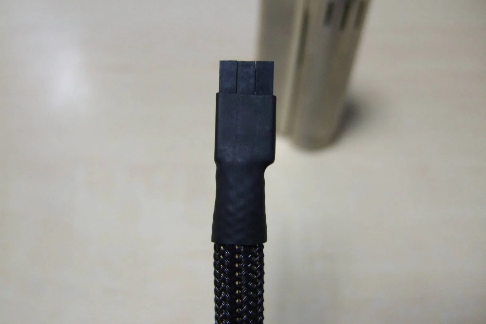

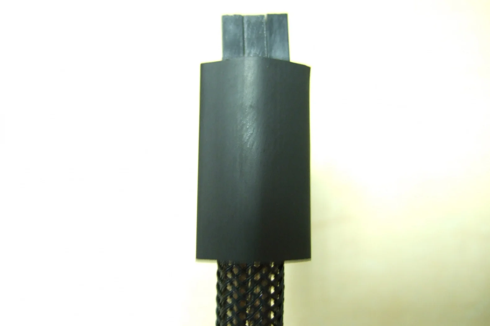

Затем вдел кабель в остатки оплетки. Служит это трем целям: во-первых кабель дополнительно защищен от моих косых рук, от повреждений при монтаже; во-вторых, так глазу приятнее; в-третьих, остаткам оплетки нашлось применение.
Далее все это надо стянуть термоусадкой. Нанизываем ее, аккуратно греем зажигалкой, чтобы не оплавить пластик разъема, оплетку внешнюю, оплетку внутренних жил кабеля
Получилось косенько-кривенько.
Кабель готов в одной стороны, противоположная будет ждать финального монтажа

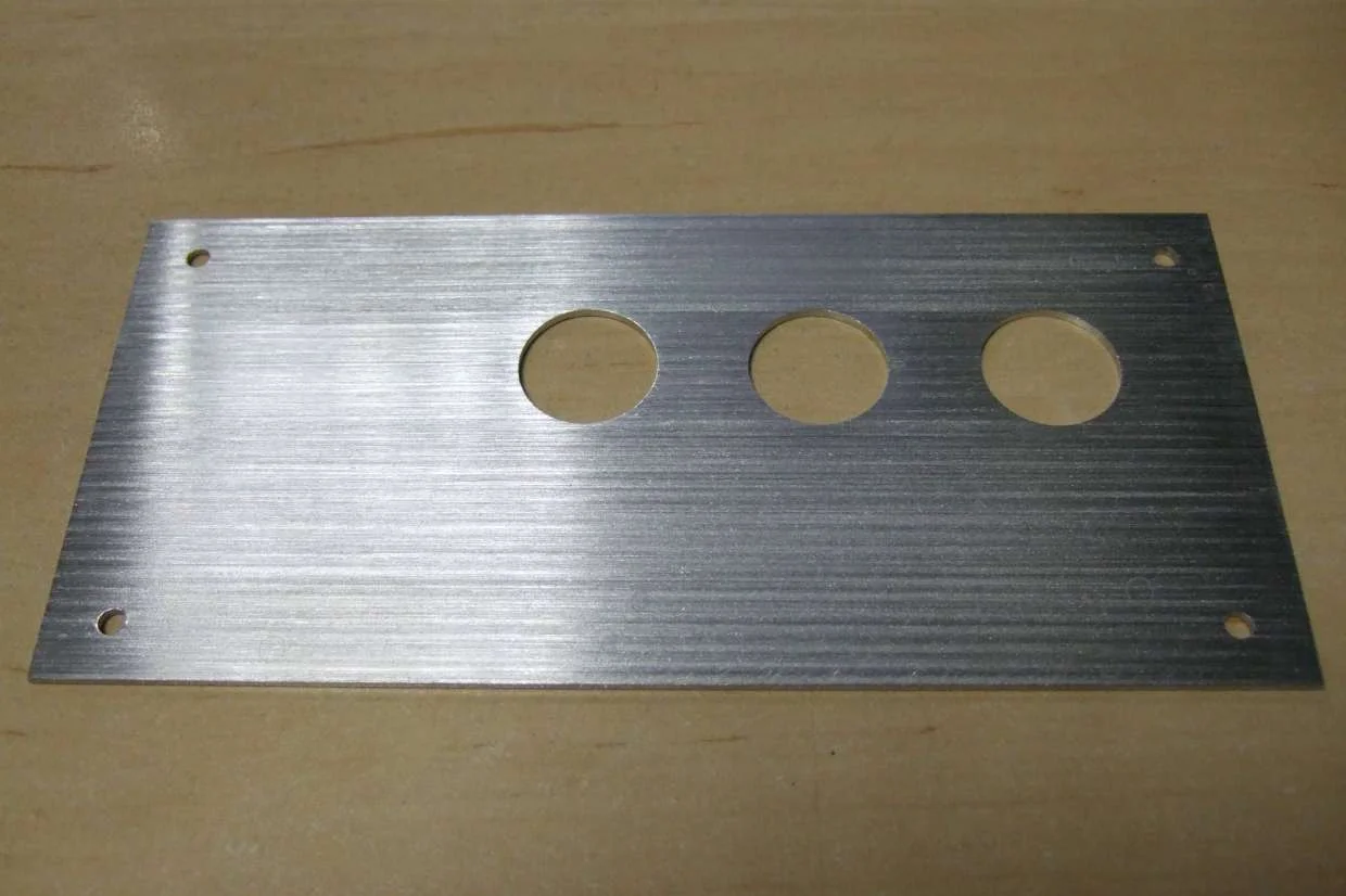

Почти все панели корпусов готовы. Осталось филигранно проточить отверстие под гнездо питания.
Вечер вторника посвятил шлифовке. На 10 панелей ушло 3 часа. Методика - которую описывал Валерий вот здесь permalink.
Сделал направляющие из двух панелей ДСП. Шлифуемые панели располагал на небольшом расстоянии от перпендикулярной направляющей плоскости, чтобы лучше обрабатывались края. От сдвига панели удерживали финишные гвозди, вбитые заподлицо:
Не пожалел 144 руб, купил специальную терку с зажимами для наждачки. Еще не пожалел 122 руб и купил шлифовальную сетку. Как раз для сухих и влажных работ:
Панели обильно опрыскивал керосином (ушло около 250 мл). Пульверизатор очень пригодился. Зернистость сетки крупная - 120. Нужно было использовать мельче. От этой остались борозды. Вот так панель выглядела до шлифовки:
Вот так после:
Общий прогресс:
Сегодня-завтра проточу отверстие под гнездо питания, зашлифую эту панель, торцы днища. Также, впервые опробую ЛУТ. И интересно и сэкономить 300 руб на лазерной гравировке хочется. У меня как раз есть подложка от наклеек формата А4. Думаю, должно хватить.
Еще купил лак ЦАПОН. Пока не решил, что, как и чем им покрывать. Либо алюминиевые панели целиком, либо только тонерные надписи. Он жидкий и очень быстро сохнет. Каплю/наплыв приходится очень быстро разносить по поверхности, при том равномерно. Многие с ним работали? Подскажите, чем наносить, кистью или валиком, чтобы получилось равномерно?

Цитата:
Сообщение от Sidr Посмотреть сообщение
надо шкурить нежнее) я вообще десятку использовал, шкурить надо на конечном этапе с легким нажимом, тогда борозды неглубокие получаются

Цитата:
Сообщение от grelly Посмотреть сообщение
Возможно еще пройдусь мелкой зернистостью. Еще не решил.
Очень уж не хочется опять три часа посвящать забиванию/выковыриванию гвоздей и разведению керосиново-алюминиевого болота. С другой стороны - три часа труда, а потом долгие годы красоты.
Успокаиваю себя тем, что так смотрится грубо-брутально и что у дерева тоже неравномерная структура волокон
