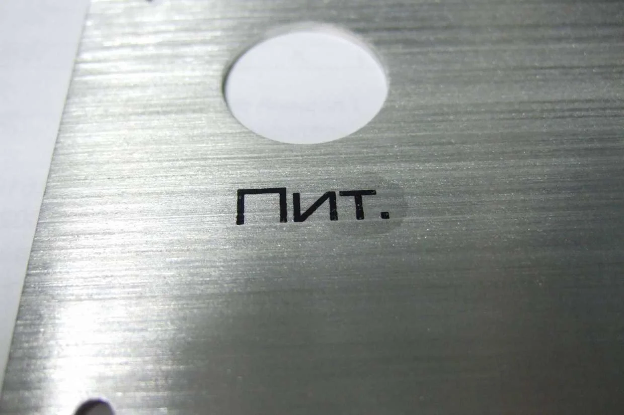

Жаль, я на это надеялся
Цитата:
Я пытался водой смыть, белый налет намок, все стало черным. Потом высох, стал белым. Прямо сейчас попробую

Попробовал. Не помогло. Лак высох, надпись побелела. Более того, в месте, где долго кистью водил, тонер расплылся. Увы, надо думать дальше

"Лак Цапон. Водостойкий быстросохнущий. Для защитно-декоративного покрытия изделий из черный и цветных металлов..."

Попробуйте стереть белый слой бумаги на тонере обычным ластиком.
У меня тоже бумага оставалась на тонере. Я долгл тер пальцами (как бы пытался "скатать") в теплой воде. По началу не сильно давил - боялся тонер стереть, но как оказалось он так прилип, что не так то просто его отодрать. Вот тут фотки можно глянуть. К стати, переводил тоже на алюминевую пластинку. Акустика 25 АС-109 |

Всем привет. Закончил нанесение надписей. На работу ушло порядка 6 часов. Можно сказать, наЛУТился вдоволь
Сначала экспериментировал с обычной глянцевой бумагой - переводится не очень качественно. Бывает, целым куском не перевести. Затем попробовал микропористую суперглянцевую бумагу. Переводит лучше, однако, у нее подложка плавится. Закосячил утюг, потом час пришлось ждать, пока он остынет, вытирать, вышкуривать нагар. Далее попытка №2 с микропористой бумагой. Через подкладку прогладил, перегрел, часть бумаги впеклась в металл, пришлось все отмывать: Вернулся обратно к простой глянцевой бумаге. Чтобы максимально перевести текст, приходилось долго водить утюгом. Порядка 1-1,5 минут. Особо большие участки проглаживал по 2-3 минуты. И это при том, что советский утюг жарит так, что ниже ручки даже до пластика не дотронуться. Особо долго провозился с переносом "легенды". Как по закону подлости переводились даже самые тонкие линии, при том, что целая жирная буква могла "пропасть". Как бы то ни было, все перевел с 2-4 попыток. Далее все как обычно - размачиваем водой припекшуюся бумагу (на работе течет только холодная); скатываем пальцем размякшие куски бумаги. Здесь, как оказалось, лучше выскабливать бумагу зубной щеткой, под проточной водой. Тонер от щетки, действительно, не соскабливается. А раз он выдерживает такие агрессивные воздействия, то и в процессе эксплуатации с ним ничего не должно случится. Опытным путем установил, что бумагу, запекшуюся в уголках букв (или дорожках платы), легко соскоблить зубочисткой. Сначала пробовал сделать это канцелярским гвоздиком - остаются микроцарапинки. Конечно, их никто никогда не увидит, и все же, зубочистка не царапает, лучше ею. Оставалось только убрать белизну букв. Она появляется от перегрева, частички бумаги вжариваются в тонер. Пробовал стереть ластиком - не эффективно. Решил закрасить. Пробовал пигментыми чернилами (именно пигментными, а не водорастворимыми или сублимационными), получается так: В месте контакта чернил с голым металлом остается аура. Как я понимаю, это химия чернил разъедает оксидную пленку: Пришлось продолжать маркером. Технология такая: закрашиваем буквы, быстро фотографируем для ворклога, смачиваем тряпочку техническим бензином и тут же, без нажима, стираем. Чернила прокрашивают частички бумаги на буквах и стираются легко с голого металла. Вот и все, надписи готовы. Надеюсь чернильная аура через день-два окислится однородно с металлом. В течение дня постараюсь вчерновую собрать корпуса. Далее приступлю к столярным работам. Всем стабильного напряжения
