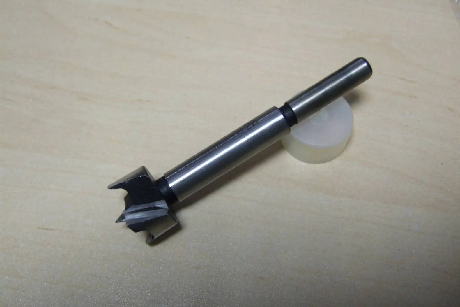

Цитата:
Сообщение от Sidr Посмотреть сообщение
А центровка там есть? Надо завтра в магазин снова сбегать, посмотреть.
Думал про это. Только сверло на ∅20 мм сложновато найти. И боюсь, что такое просто раскурочит мне металл.
Еще есть идея попробовать сверло Форстнера. У него и центровка есть и стоит дешевле трубчатых. Хоть оно и для дерева, думаю с 2-4 отверстиями в тонком алюминии справится. Дома как раз осталось такое после работ по первому усилителю. Завтра постараюсь попробовать его на металле. Отпишусь. Спасибо за советы
Стоп.По дереву не пойдет.Края обгорят.Будет видно очень,я так понял это лицевая панель,Люминий очень вязкий метал,я вас конечно про марку не спрашиваю,да вы ее и не знаете,но все же сверло по металу нужно.Сверло должно резать метал,а не плавить и рвать.

Цитата:
Сообщение от Юрий-dos Посмотреть сообщение
Нет. Это же перовое? Насколько я понимаю. У него центрирующее острие слишком длинное, а лопасти-резцы высоко расположены. Может с деревом они и хорошо справляются, а с металлом, боюсь, им туго придется. Лопасти же как бы скоблят поверхность, а не режут.
Вот сверло Форстнера
У него и центрирующий зубчик имеется и резцы окружности не столь смещены назад.
Цитата:
Сообщение от roma/ Посмотреть сообщение
Спасибо за предостережение. Я все же попробую. Сверло есть, не особо нужное, излишки алюминия тоже. Пять минут времени потрачу после работы. Вдруг, результат меня устроит.
Очень не хотелось бы делать отверстие дедовским способом - маленькие отверстия по окружности большого, потом напильником выводить до идеала

Не сдержался я до вечера, поставил эксперимент
Вот результат:
Со стороны сверления
С обратной стороны
Сверло предварительно обмакнул в моторное масло.
Да, по моим наблюдениям сверлить надо не торопясь, с перерывами, давать алюминию остывать.
Отверстия получились вполне себе аккуратными, останется только проточить кромку.
В общем, сверло Форстнера решило мою задачу. Всем спасибо
P.S.: Диаметр отверстия 22 мм

отлично) надо взять на вооружение. сверлил на станке?

Цитата:
Сообщение от grelly Посмотреть сообщение
Судя по царапине от вылета резца - вручную.
Azziop вне форума   Ответить с цитированием

По умолчанию
Сверлил вручную. Сначала пластину в тиски поместил, ее начало загибать от нажима дрелью. Потом просто положил на кусок деревяшки.
Чтобы сверло не вылетало, надо нежнее сверлить, давать металлу остывать
