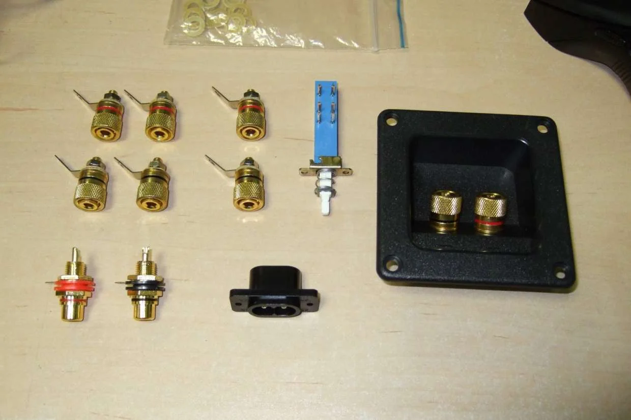

Металлопрокатчики что-то долго не могут нарезать мне днище, ножки и ручки. Я же пока закупился фурнитурой.
Немного пришлось помаяться с поиском алюминиевого уголка для рёбер жесткости и деревом для шасси. В двух магазинах стройматериалов их не оказалось. Благо, Castorama есть в Перми и работает допоздна. Купил уголок там. Заодно взял заклепочник, заклепки и мелкую наждачку. Дерево куплю попозже.
П.С.: "банановые" гнезда почему-то дешевле покупать в колодцах. Только потребуется изоляция и у них короче нога.
