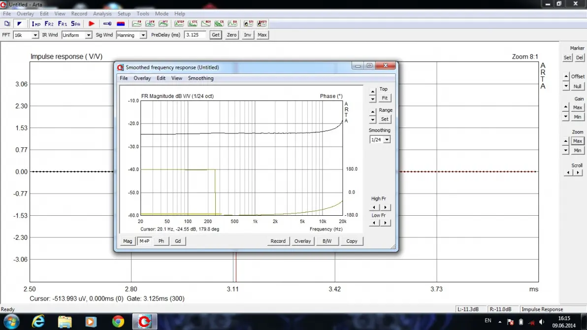

наконец,мне померели резистор,прибором fluke, и он оказался 10.11 Ом,так же в качестве усилителя использую ус от комповской маленькой колонки,сабственно и плату туда же хочу вставить,завтра выложу фото)и конечно осталось купить весы((((

вот собственно фото проделанной работы за выходные
усилитель использовал с этой колонки(он прост без фильтров без ничего,только блок питания и регулятор громкости),платка и тумблера,в процессе сборки сфоткать некогда было и измерении импеданса получились вот такие графики при калибровке в лимпе,калибровка составила -0.04 db Измерение дина не проводил, т.к весы еще не купил((( |

а что в нем дорабатывать,я взял бп и унч с этой же колонки что на фото,там все на одной плате))при замере импеданса через тда и этот ус из колоночки графики одни и теже,только при каллибровке этот получше
а и кстати пленку в бп на том усилке ставил ни чего не менялось((( |

в УНЧ для измерений, БП должен быть как можно качественнее (фильтр должен "убивать" любую "грязь" в питании, по этому добавить ёмкости не помешает) по поводу графиков... Соединения все проверял, всё в порядке?

замерь сначала на том что есть, несколько динамиков (по нескольку раз каждый) потом гляди по результатам, выявляй некое среднеарифметическое из нескольких замеров, а там будет видно на сколько сильная погрешность

хорошо,придут весы(заказал сегодня себе весы ювелирные за 90 грн- меряют до 200 гр с погрешностью 0.01гр)и тогда буду замерять,как замеряю сразу отпишусь)))спасибо за помощь))
