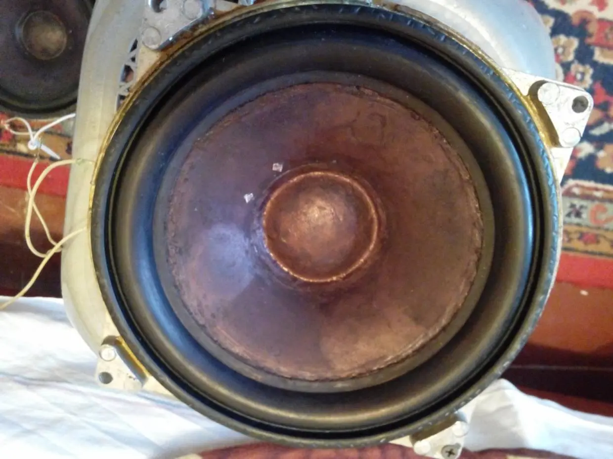

jmd36 вне форума   Ответить с цитированием

По умолчанию
покажи фото первого... дюже интересно поглядеть на этот 25ГД-26Б который по резонансу чистый суббас а не мид как положено

По умолчанию
щас сделаю

По умолчанию
вот
он такой же как и второй,только у него подвес в раза 2-3 мягче

По умолчанию
Что-то тут не так... исходя из твоих измерений, этой голове АО ФИ надо всего 6 литров, а ЗЯ 3,8.... (на минуточку, средний объём 35ГДН 40-50л ФИ)
