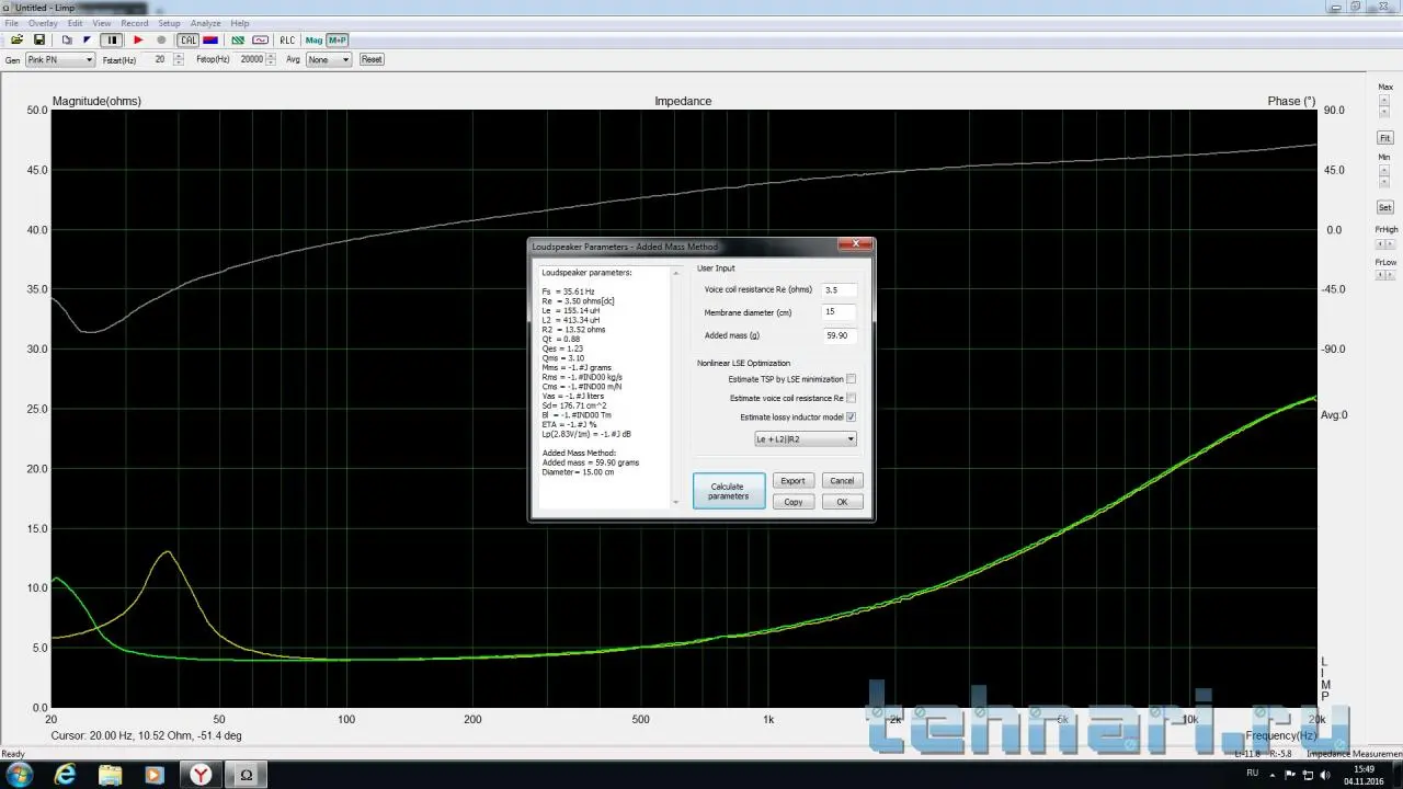

Цитата:
Сообщение от WOLF Project Посмотреть сообщение
Такс... у тебя ж семёрка.... Я из под нее не работал с артой...
А есть другой драйвер в окне Audio devices ?
не другого драйвера нет, хотя установлен реалтек, но при выборе входов и выходов в скобках написано реалтек
Миниатюры

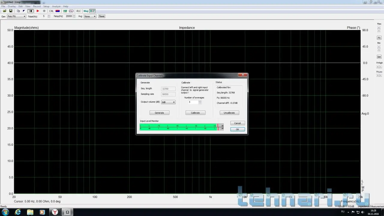

Так.... Давай по порядку еще раз, скрины:
Setup - Calibrate devices
Setup - Analysis parameters
Record - Impulse response/Signal time record (Periodic Noise)
Так, значит калибровку проходит нормально, а при замерах непонятное происходить начинает?
калибровку в лимпе нормально, разброс 0.2 дбл
в арте не калибруется,точнее график вообще ель сплошная
а при замере дина вообще постоянно разная чушь
jmd36 вне форума   Ответить с цитированием

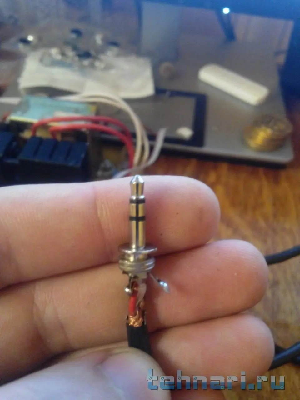

смотри коробочку/провода/УНЧ где-то косяк по железу, может номинал напутан, может соединение плохое (особенно на джеках)

вот фото соединения уся и коробочки
вот фото с коробочки на выход звуковой
вот фото на вход звуковой
та волосина не касается канала
