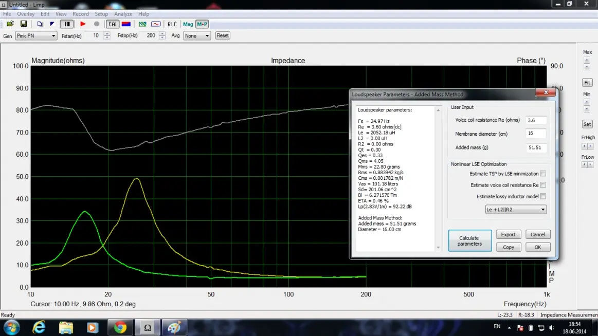

давайте так,завтра весь процесс заскриню,и выложу.Может вы увидите какую нибудь ошибку,может я уже по запарке не замечаю свою ошибку

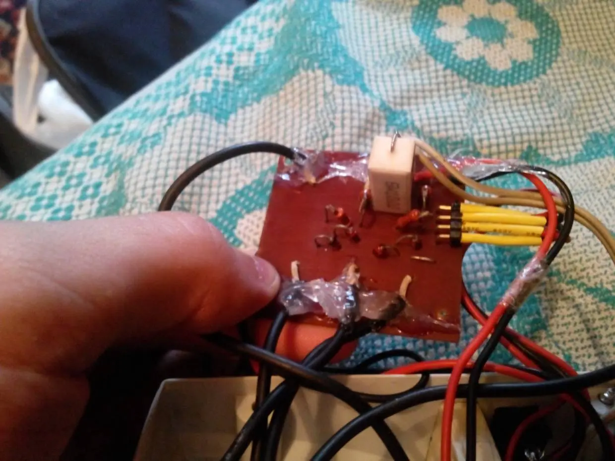

ну вот собственно весь процесс замеров:
вот фото коробочки: вот ее внутринности: сама плата усилитель(он сразу с питаловом и фото уся со стороны дорожек звуковая карта(купленная за 200 грн) фото соединения коробочки и звуковой вот так подвешиваю динамик в комате вот так креплю груз(пластилин) к дифу вот весы ТЕПЕРЬ НАСТРОЙКА САМОЙ АРТЫ: но перед этим настройки звуковой далее выбираю через какую звуковую работать далее генератор,тест сигнала настройка полей графика калибровка и измерения при разном весе груза(пластилина) и теперь самый ГЛАВНЫЙ ВОПРОС-Я ЧТОТО НЕ ПРАВИЛЬНО ДЕЛАЮ ИЛИ ЭТО РЕАЛЬНО ТАКОЙ ДИН ПОЛУЧИЛСЯ ПОСЛЕ ЕГО ВОСТАНОВЛЕНИЯ????? |

Я не вижу роста импеданса. Увеличьте измеряемый диапазон до 1000гц. Уровень сигнала нужно выставить на -10дб, а у вас -20 дб. Метод измерения шумом - малосигнальный, а вы зачем-то еще меньше уровень выставляете.
Попробуйте измерить не шумом, а шаговым синусом. |
