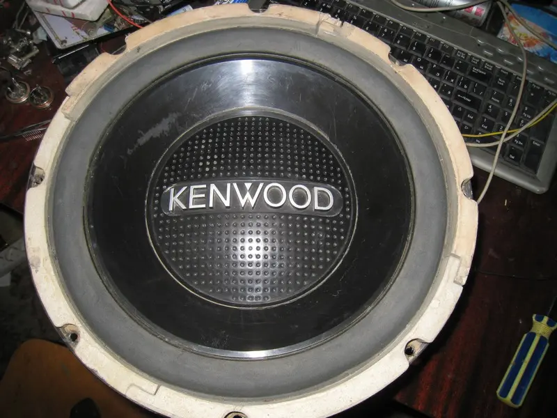

А я сегодня вот этого товарища изучал:
Не давил в своём коробе заводском 45л, так оно и понятно, где ж он будет играть то в этих ничтожных литрах... Цитата:
