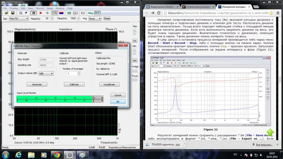

при калибровке при снятии параметров(отколибровать так и не удалось,пишет разница между каналами больше 2 дб,но все же продолжил) |

а что за динамик? на НЧ диапазон частот ограничивай до 1000Гц выше тебе не нужно для измерения, лишняя грязь только
PS Перед замером ТС отрегулировал входные/выходные уровни сигнала?

а пробовал громкость на УНЧ делать по меньше а на ПК по больше и наоборот?

сегодня получилось откалибровать с помощью резюка
так же получил вот такие графики при расчете параметров выдает вот такую ошибку после нажатия ок выдает параметры но опять же скажу параметры чушь,т.к дин на полу и не размят Просто хочу спросить я правильно ли все сделал,и нормально ли арта померяла параметры,и да что это за ошибка вылетает??? |

Не правильно. Вы, когда померяли импеданс без груза, забыли сохранить результат. Нужно было нажать "оверлэй", потом снимать импеданс с грузом. В который раз повторяю, читайте все внимательно, не пропускайте ни одной мелочи. А толку никакого.
Должно выглядеть так. Видите, тут два графика? Один с грузом, другой без него. |
