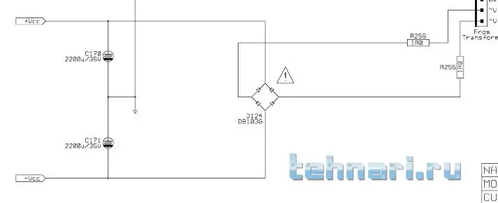

Дома есть активный саб JBL. В какой то момент просто перестал играть. Выходит из стендбая (лампа с красного на зеленый загорается на нём), но звук отсутствует. Разобрал, посмотрел усилитель, визуально ничего горелого не обнаружил. Нашёл сервис мануал, стал разбираться понемногу.
и проверять питание по порядку. Нашёл место где питание прерывается- перед преобразователем из переменного напряжения на постоянное (диодный мост DB103G). Переменное напряжение прерывается на двух резисторах по 1 ом каждый. Я приобрел резисторы на 1 ом, перепаял, включил саб в розетку, замерил напряжение на выходе конденсаторов - 60вольт как и положено. Т.е. до диодного моста приходит переменног, нормально преобразуется и подаётся на конденсаторы. Собрал саб, проверил - звук пару секунд был и снова замолчал. Разобрал, обнаружил что 2 резистора опять перегорели - не звонятся. Возможно это какие то предохранительные резисторы. По чертежу R255 и R256.
Подскажите, если не затруднит, пожалуйста в чём может быть проблема в этом случае? Что следует проверить ещё для понимания причины сгорания резисторов? Я не очень разбираюсь в электронике, простые проверки с помощью мультиметра могу сделать, выпаять детали и т.д.

Сгорают оба резистора? Если оба, то схемотехнически проблема может быть только в неисправности моста D124. Попробуйте заменить его

Мне сейчас не до рытья в схеме, но проблема может быть за мостом

А я в схеме порылся, поэтому и берусь утверждать это. С оговоркой "схемотехнически". То есть не исключаю перетертой изоляции, отвалившихся, и замкнувшихся на что-то другое, проводов, замыканий выводов близко расположенных компонентов, и т.п.

Смотрите монтаж в этих частях схемы , сопли , детали .
