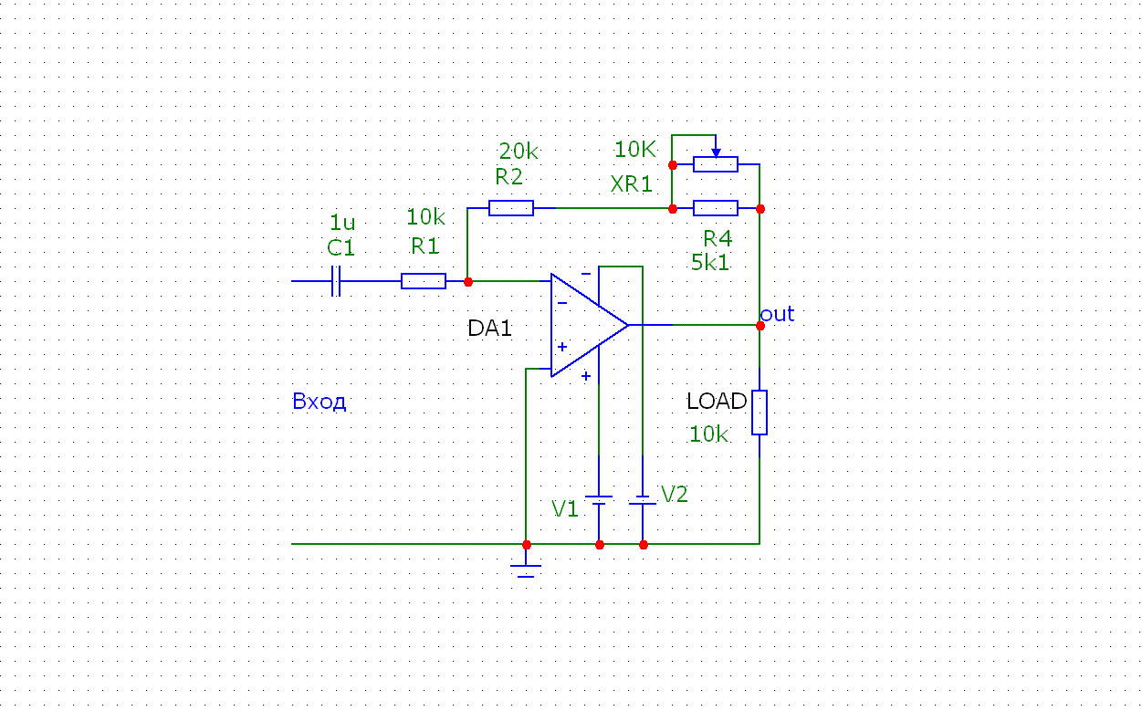

По теме .Схема баланса для инвертирующего усилителя с иммитацией сдвоенного переменного резистора с металлизацией части резистивного слоя . Офф нужен ,не нужен баланс,но стандартами он предусмотрен,да и автору топика он нужен . |

Кус ,равный трем, взят для работы с активным РТ,для пассивного необходимо увеличить номинал резистора R2для нужной величины.

Для того,чтобы не увеличивать чрезмерно номинал R2 ,стоит ввести Т-оос .

Я бы увеличил R1 до 47-51к, это снизит требования к выходному сопротивлению источника сигнала и позволит уменьшить С1 (размер платы тоже не последнее значение имеет). А подстроечный резистор наверное проще найти с отводом от середины.

Оптимальное входное сопротивление по моему скромному дилетанскому мнению 10ком.
Для более высокого сопротиления нужно за основу взять входной каскад у Н.Сухова |

А в чем тогда смысл Т-ООС? Зачем это усложнение схемы, да еще с ухудшением стабилизации нуля на выходе? Насколько я понимаю, единственный смысл в Т-ООС, это как раз повышение входного сопротивления без применения высокоомных резисторов ведущих к повышенной чувствительности к наводкам.

Уважаемый господин Mr.Fix! С юным падаваном усё путём (...не сотвори себе кумира и не поклоняйся ему.). Тёмные не пройдут! Повторюсь, мне крайне важно каждое мнение, потому-как помимо практической реализации своей мечты-идеи, для себя лично считаю необходимым освежить в голове институтские знания по радиоэлектронике, полученные ещё в конце 80-х - начале 90-х (авиационное приборостроение). По жизни профессионально электроникой не занимался, только любитель. Отсюда и ноги темы выросли, но я методичный и упорный. По поводу симуляторов- конечно здорово, но не поняв методику рукопашного расчёта говорить о чём-то дальше сложновато. Уважаемый господин М.Васильев, а Вы ведь чуточку слукавили! Схемку-то дали тю-тють другую. От изначально предложенной вами схемы, уверен, и дедушка Кирхгоф со своим первым законом в начале неминуемо бы потянулся к стакану. Всем ОГРОМНОЕ СПАСИБО за глубокий анализ и информацию, всегда ваш - юный падаван. |
