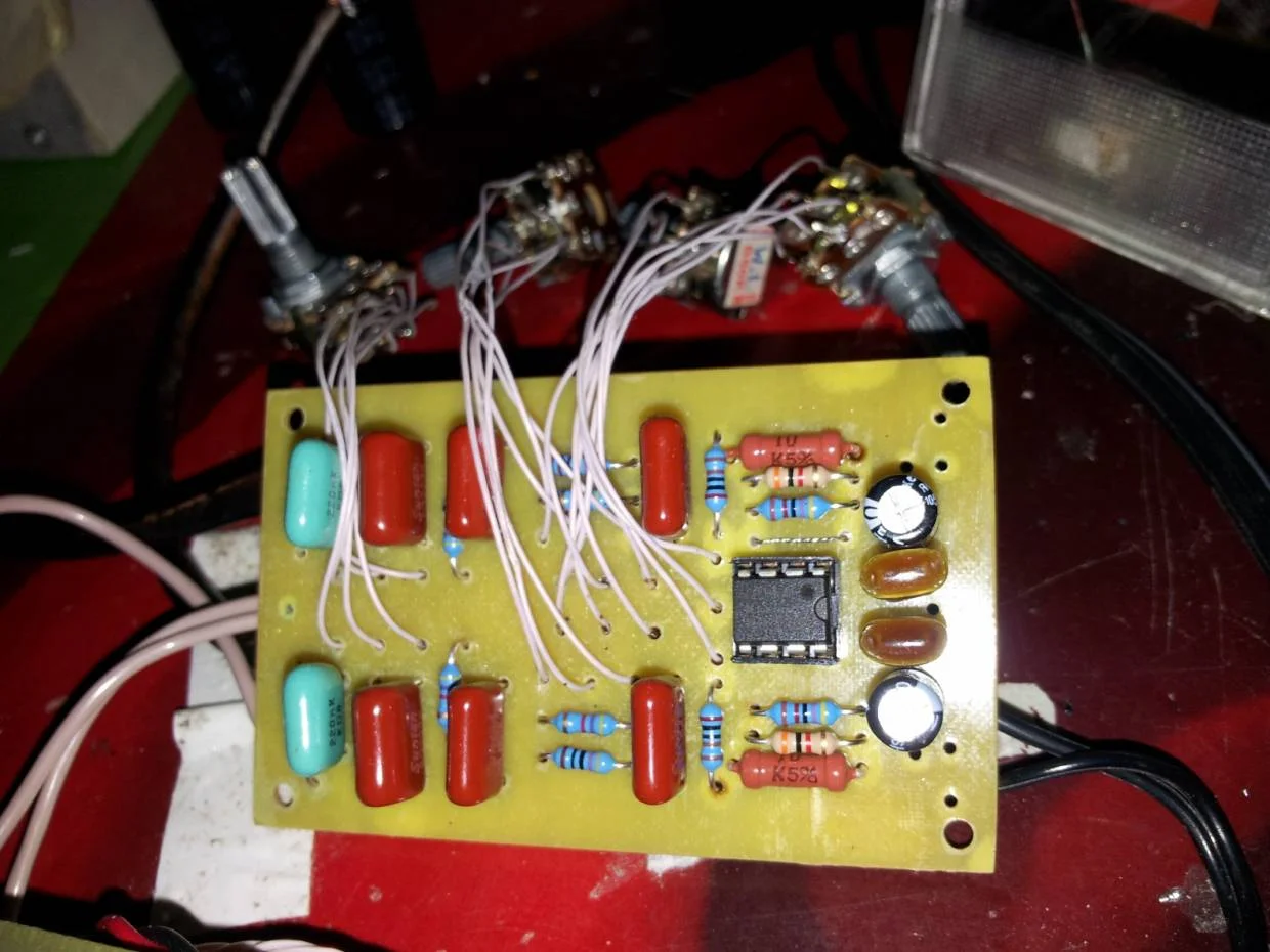

Баланс на входе там действительно никчему. Усиливать выход микросхемы для того, чтобы нагрузить её переменником на 100к??? Да ещё такой резюк со средней точкой для тонкомпенсации не найти!? Та-же TL072 спокойно раскачивает TDA7293. Неее! "Нормальные злодеи всегда идут в обход!" Сейчас обсасываю одну, на мой взгляд, интересную компановку: мой пред (кстати, работает прекрасно, единтвенно П-образный ФНЧ на входе пересчитал и переделал на Г-образный, (небыло кондюков нужного номинала)) + классический темброблок баксандала, на выходе регулятор громкости + каскад на ОУ (неинверт) с регулятором баланса в цепи инвертирующего входа + инверт TDA7293 c Т-ООС. Уже разработал печатку под темброблок с выходным ОУ. Бог даст сегодня нарисую и протравлю. Так-что гравицапа фурычит.

Пассивный темброблок дает ровную АЧХ при сопротивлении 10%. Таких резисторов я не встречал, в основном резисторы с обратной логарифмической зависимостью в среднем положении имеют 20%. А это значит, что в среднем положении регулятора мы получим не ровную АЧХ, а с приподнятыми верхами и низами. Мелочь, но неприятно. Темброблок встроенный в обратную связь ОУ работает на линейных резисторах и имеет симметричную характеристику регулировки относительно среднего положения регулятора, при котором получается ровная АЧХ.

Ну ты прав, конечно, но только от части : а зачем тогда , вообще, нужен регулятор тембра, если нужна ровная АЧХ ? Проще его не ставить, и вся недолга. Но лично я люблю, что бы по сочнее! Для себя я делал пред с пассивным ТБ. Два каскада на 071 , на выходе каждого буфер , а про меж них ТБ. Громкость на входе. Шум - фон отсутствует ваще.

Теперь о деле. Собрал пассивный классик. Подключил на выход своего преда и дальше в схему. Никакого шума на выходе,тоесть ВААЩЕ! (заигрался и забыл, что питание от уся не отключил, случайно прикоснулся к одному из переменников - так чуть паяльник не проглотил). Схемки выложу чуть позже, жалко было тратить время на графические экзерсисы. Схемотехнических косяков, конечно, куча, но пока всё вместе, НА СЛУХ, звучит более чем! (Гонял свой бардак через "Аудиодоктор"а). Завтра попытаюсь погонять через Осц. На фотках ТБ, пред, индикация и весь бардак.

Вот, набросал схемку своего "творчества". Как говорил, на приборах пока не гонял, на слух, кажись намано, только баланс квёлый (бум думать). Для меня это первый эксперимент после многих лет простоя, своего рода основа, прошу "сильно не бить". Разбору полёта с пристрастием буду только рад!!!
Дальше, для начала, буду менять оперы, искать другие, простые но качественные схемы предов и ТБ, попробую другие схемы оконечников. В общем, "гравицапу заклинило". |

Ура!!! Нашёл от чего LM 1036 жужжала!!! Подсоединил 7 ногу к 17-й и УСЁ! Видимо из-за висящей в воздухе 7-й ноги тонкомпенсации шла какая-то наводка. Счастью нет предела!!!
