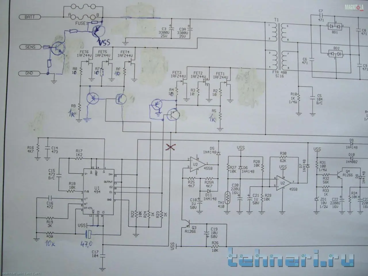

Цитата:
P.s. Операция производится для каждого канала в отдельности. |

Цитата:
Постоянки на выходе нет, проверял это в первую очередь, проверю еще раз на всякий случай... В этом усилителе один канал |

Цитата:
Постоянку на выходе и перегруз "ловит" _С1 и транзистор Q3. У _E1 какая-то иная задача. Только вот какая? Ещё несколько раз перечитал описание в 47 сообщении, но так ничего и не понял. Надо бы уточнить. Цитата:
Своё сообщение писал как инструкцию для всех подобных случаев, поэтому и вынес упоминание об остальных каналах в постскриптум. |

Цитата:
В общем, нашел время опять достать с полки усилитель. Отпаял вторички от платы, запустил. Ток потребления - в пределах 0.2-0.3 А (цена деления амперметра 0.1 А, показывает 0.2 А). Индикатор защиты молчит. Ключи не греются. Импульсы на обоих ключах ровные, длина примерно 45% от периода. Частота 35 кГц. Стало интересно. Припаял вторичку обратно, запускаю - ток потребления 0.8 А, горит зеленый индикатор, защита не моргает, ключи не греются, импульсы смотреть не стал. Напряжение на выходе поднялось до ±46 вольт. Постоянка на выходе отсутствует. Подключил динамик, подал сигнал на вход, поёт, не щелкает. Послушал с минуту при достаточной громкости и среднем токе потребления 5 ампер. Выходники на воздухе нагрелись, ключи еле-еле теплые. Отключил всё, пропаял как следует все выводы обмоток, начал запаивать детали, которые выпаял в процессе "ремонта", периодически проверяя, работает или нет. Вот что это было? Трещина в пайке обмотки вторички? |

возможно и в пайке трещина, а возможно и межвитковое, когда отпаял вторички сдвинул провода, оголенные провода разошлись.
