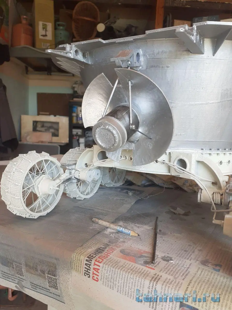

Примерно с неделю ушло на на изготовление изотопного теплогенератора. Сначала распечатал отражатель целиком, но впоследствии не смог "одеть" его на трубопроводы и пришлось резать и склеивать...
После этого завис на изготовлении уголкового отражателя. Сам отражатель распечатал на принтере. А вот раму, которая его держит сначала спаял из медной проволоки. Оказалась слишком хлипкой. Тогда сварил из электродов d3мм. Мне кажется, что отражатель у меня слишком выступает вперёд, однако, опять таки, судя по разным фото есть модели, где он совсем рядом с "кастрюлей, а есть - где на значительном расстоянии... Вот это, на пример, московский Музей космонавтики. Отражатель вынесен далеко: А вот это - музей в Калуге. Он совсем близко: А вот, вроде - Лавочкина. Отражатель вовсе смотрит не по курсу... В общем, пока оставлю так. Когда будут ещё и антенны - на общей картине будет виднее.... |

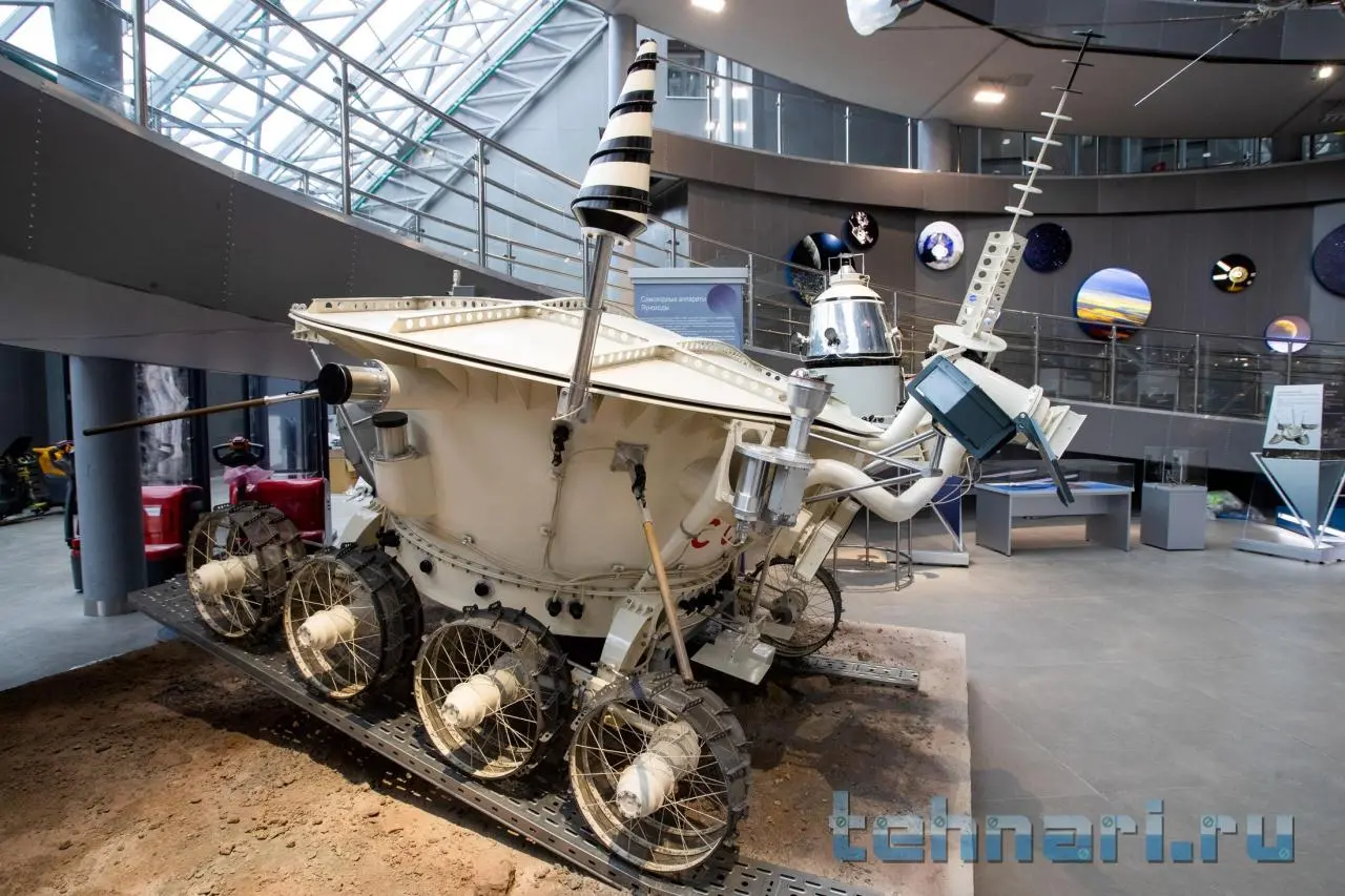

На фото из московского музея космонавтики-Луноход-1 На фото из музея космонавтики в Калуге-Луноход-2 На фото из музея НПО Лавочкина- Луноход-3 Есть схематические проекции Лунохода-1, перегони их в нужный масштаб и сними необходимые тебе размеры раскосов.

Разве что, отталкиваясь от утверждения, что луноходы аналогичны, за исключением как раз таки камер... Но и тут: Уголковый отражатель Лунохода-1 опирается как раз на фланец правой (по ходу) камеры. Поэтому не исключено, что изменив камеру конструкторы изменили и подвеску... Но - это всё постольку, поскольку. А вот нет ли у Вас вменяемых размеров (или изображений) устройства подвески девятого колеса и прибора для определения плотности грунта?... Я как раз приступаю к этой части и... почти наугад делаю. |

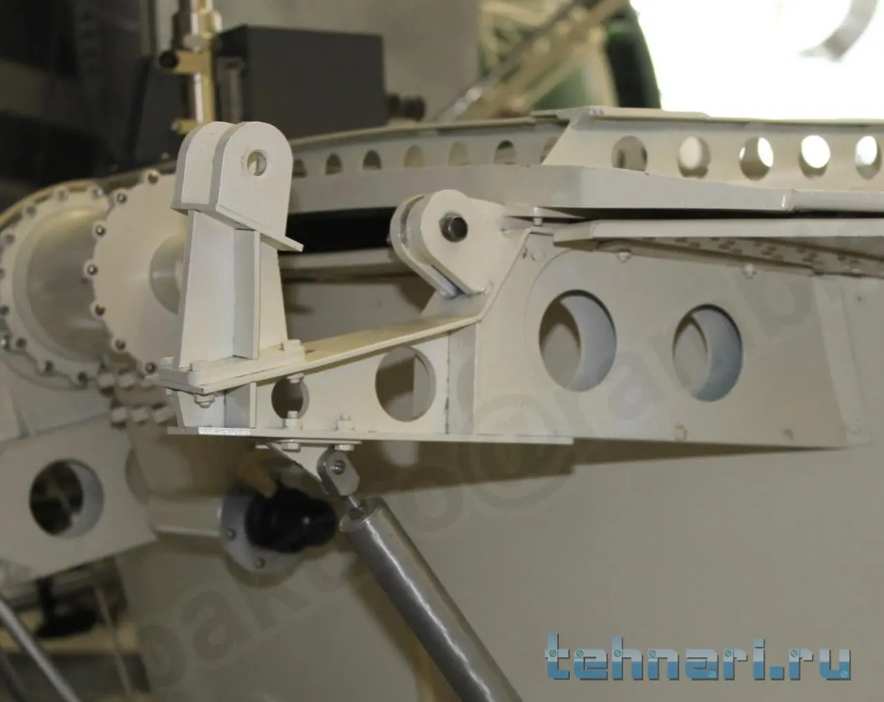

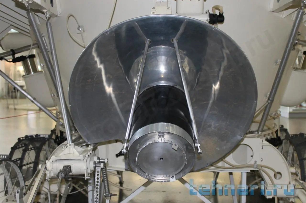

Вот еще фото. Возможно пригодятся, ведь масштаб модели большой и всякая мелочь будет к месту.
