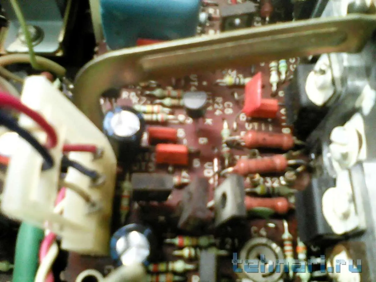

Этот экземпляр попал ко мне с выпаянными диодами Д242Б, искорёженными дорожками под диодами КД209, да и сама гетинаксовая плата фильтра выгнулась как спина верблюда.
Ну и я принял решение сделать новую плату, но под штатное крепление.
Все дорожки залил припоем при помощи мощного паяльника, и тем не менее земляной полигон он плохо прогревал, по-тому и припой лежит криво.
Диодный мост предварительного усилителя КЦ 405, для оконечника- Д242Б.
Размеры современных электролитов позволили уместить в штатном размере платы четыре пары. Ёмкость каждого эли-та 4700мкф.
Штатный кожух прикреплён к плате.
Перед монтажом БП в усилитель были проведены ходовые испытания на предмет перекосов напряжений по плечам, всё отлично!
И вот усилитель играет.
индикатор показывает сигнал одного канала потому, что я его сравниваю по звуку с ЛОМОвским.
УЖАСТЬная куча проводов, которые я даже не знаю как "причесать". Дело в том, что усилок ко мне попал не причёсанным и я не знаю как эта проводка там лежала.
Ну справлюсь как-нибудь...

Подвязал, вернее, захомутал кучу проводов.
Заменил все мелкие электролиты в предусилителе и оконечниках. Некоторые из них имели ёмкость по 20-30 пФ, хотя их номиналы 5-10мкФ.
Ещё-бы кучу флажков поменять. Их там мильён.
Ну и с током покоя малость поковыряться. Ну,так, чисто для своего любопытства покоя.
Усилитель проходит ходовые испытания посредством тестовых дисков.
Надо ещё осциллограмму снять.

Цитата:
Сообщение от laic Посмотреть сообщение
Ты это, Слав, кинь пару стабов на 15 вольт по питанию на предварительный усилитель, а то ведь он, убогий, питается не стабилизированным напряжением. А не хорошо это как то. Меня всегда мучил вопрос : за что ? За что конструкторы 101 так обошлись с предом? Сэкономили наверно. Оконечнику не стабилизированное только дай, а вот предварительные каскады должны, по моему разумению, питаться хорошо. Пожалей уж его. А то, что поставил 405 КЦ, это ты правильно сделал.

Цитата:
Сообщение от Focus 016 Посмотреть сообщение
С этим трудно не согласиться. Даже в моем проекте (Яуза 209) предварительные от стабилизированного источника.
Ага, вот оно что.
А там ведь места уйма.
Саш, я это сделал не осознано. У меня их полбанки из под кофе, вот я и сую их куда попало, как дядя кота Матроскина свой гуталин.
Спасибо за тему для размышления!
Думаю надо изъять эту плату и просверлить пару дырок под стабы.
Я стабы припаивал навесом к дорожкам. Там места полно. Ну, и ещё , я бы конечно убрал коммутатор входов. Это именно он превращает звук в пук. Не прадварительный усилитель, как многие ошибочно считают, а именно проклятущий коммутатор! Выбрасывай его, Слава. Я , помнится мне, ставил в 101 RCA разъёмы. С них сигнал поступал на микшер ( ОУ в инверт. включении ) , и дальше на пред. Вообще без коммутации. Три входа с разной чувствительностью. На всякий случай. Я и сейчас так частенько делаю. Очень удобно.
Думаю надо изъять эту плату...
Имел в виду новую плату БП, но засыпая на ходу ляпнул не подумавши-
Стабилитроны необходимо пристраивать именно на плате предусилителя, и желательно параллельно электролитам, а там места совсем нету.
Нагугливаю импортные малогабаритные стабилитроны на гибких ножках, ибо НАШИ Д814д ну никак не годятся.
Приложу схему этой Радиотехники сюда, дабы не шастать по гуглям ...
