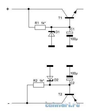

Цитата:
Сообщение от laic Посмотреть сообщение
Я буду думать и принимать решение со стабилизацией.
Цитата:
Сообщение от v1ct0r Посмотреть сообщение
куда важнее в данном случае хорошая фильтрация питающего напряжения
простейший транзисторный фильтр решит все эти проблемы
я не буду ТУПО сидеть и ДУМАТЬ
Слава, совмести два в одном

Виктор, ты уже высказываешь два мнения на это счёт-
совмести
и
не вижу в этом смысла
Я в прострации. И к тому-же, если стабилитрон я могу просто впаять параллельно электролиту, то предложенный тобой параметрический стабилизатор придётся ваять на отдельной плате. А лучше новую сделать, там место есть. Но! Такой апгрэйд ещё на год растянется
Ох,Focus, ну и задачку ты мне задал с этим стабом. До вчерашнего дня я спал спокойнее.
С меня пиво.
