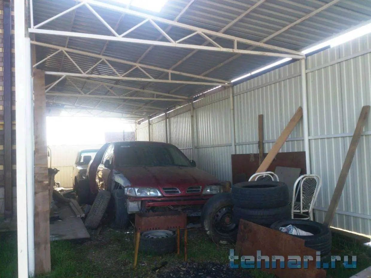

Пару лет назад построил я вдоль дома навес под 2 машины. Размеры точно не помню, но примерно ширина 3,5 метра, длина 12 метров, высота 2,2метра до нижней балки фермы. Материал полностью металл, сверху профнастил просто прикрученый к профилю 20х40мм. Один бок навеса соприкасается с домом, другой бок зашит профнастилом и идет вместе с забором. Снизу и сверху для вентиляции было оставлено по 10см сантимтров от земли и от крыши навеса т.е. зашито не наглухо. По сути навес стоит на ветреной части и постоянно хорошо продувается (да же когда на улице нет ветра то под навесом он всегда чувствуется).
Проблема такая - практически каждое утро под навесом скапливается куча конденсата, который капает на машины и чем больше перепад температуры утром, тем больше конденсата образовывается. К примеру сейчас ночью около нуля, а днем солнце прогревает воздух почти до 20 градусов, то под навесом конденсата столько, что складывается ощущение что идет дождь Хочется посностью избавиться от конденсата, а как не знаю. Кто то советует зашить поликарбонатом низ ферм, то бишь сделать пластиковый потолок, кто то досками зашить...Что делать не знаю...

Карбонатом утеплять не вариант, на металле в любом случае конденсат оседать будет, как не крути. Нужно изолировать крышу от внутреннего нагретого воздуха, например, потолок сделать.

Встретился с этим, перекрыв профнастилом двор.. Заменил его на шифер, а профнастил пустил на забор..

Хм, а если сделать как при постройке домов - под профнастил положить пароизоляцию, например Изоспан D ?

Почему бы и нет? Должно помочь..

Надо делать а-ля "холодный чердак". Делать фальш потолок по нижним балкам. По идее, все что угодно - пароизоляция, картон, брезент, доска. Главное, как сказано выше, не дать теплому воздуху соприкоснуться с холодным металлом. А над этим потолком пусть продувается чердачок.
