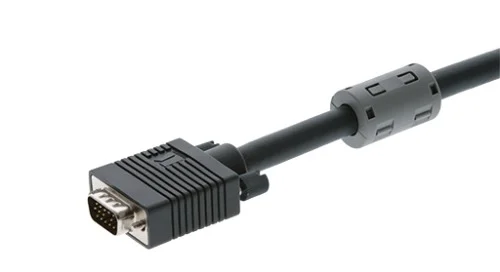

У кабеля есть такой параметр как пропускная способность, поэтому фулАшДи ваш кабель и не передает качественно? а меньшее разрешение без проблем. Пи подключении через переходник будет использована та же аналогавая шина - так что ничего не изменится ибо кабель загасит сигнал... Сомневаюсь что выше отписавшиеся товарищи пробовали на 5-10метров передавать ваеш разрешение
p.s. Вот так выглядит ыерритовое колечко на кабеле: |

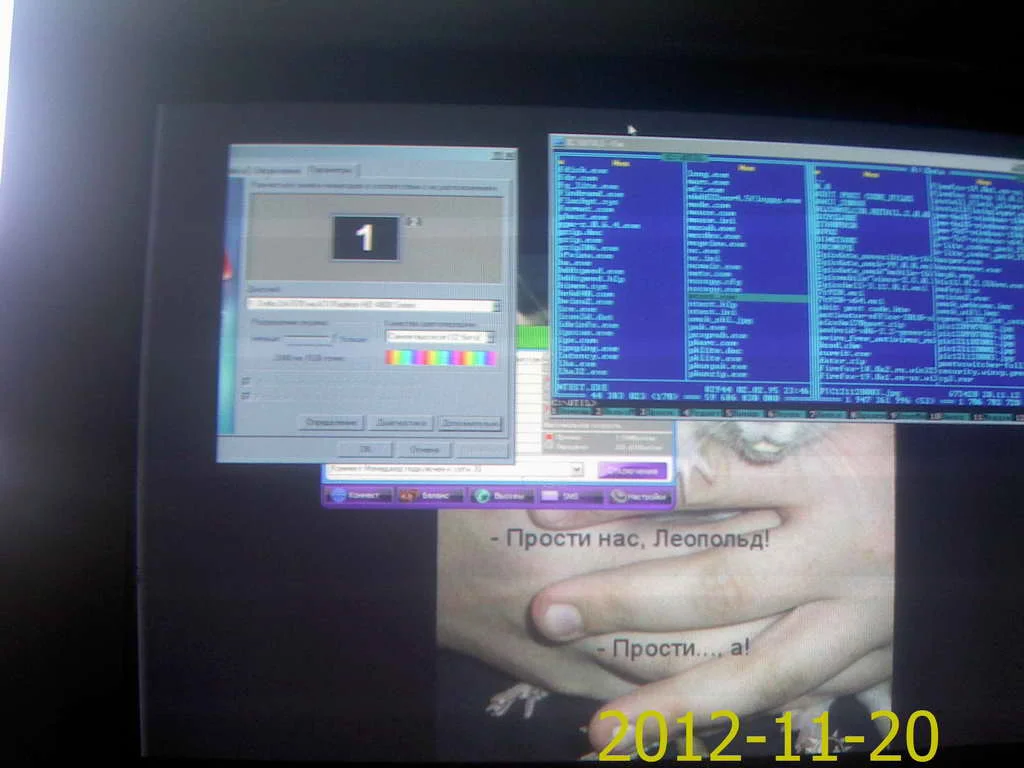

Не люблю спорщиков, но ситуация действительно неоднозначная, пришлось проверять. Монитор - 15" труба 1997 года, три VGA-кабеля по 2.5 метра последовательно, Nokia monitor test...
16-битный цвет потому, что 15-дюймовая труба иначе не держит такое разрешение. |

Цитата:
Виной всему кабель низкой пропускной способности(качества) |

Вы таки будете смеяться, но с бубном эта труба потянула ВСЁ!!! Максимум 2048х1536х60 Гц х 32 бита
Напомню, что кабели эти я выловил из ящика с хламом, тонкие и без феррита |
