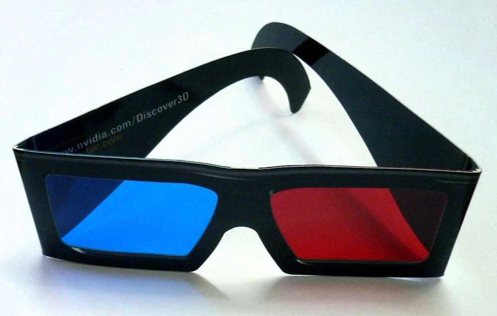

Но такие снимки не очень удобно рассматривать. Лучше всего сделать, так называемый анаглиф. Это способ разделения изображения по цвету и просмотру через очки с цветными стёклами. Для этого скачайте и установите программу Z-Anaglif, эта программа бесплатная. Она есть в моём архиве.
zsetup.exe скачать с Файлы@Mail.Ru
И ещё вам понадобятся очки с цветными стёклами. Обычно левое стекло красное, а правое синее. Но вместо синего можно использовать и зелёное.
У меня такие очки продавались вместе с видеокартой, но и сделать их не составит большого труда. Можно даже отпечатать их на прозрачной плёнке цветным принтером.

Но вернёмся к созданию анаглифа. После загрузки картинок нажмите «Создать» и посмотрите на результат через очки. Если у вас всё было сделано правильно, то вы сразу увидите качественную картинку. Если же у вас изображения получились сдвинуты относительно друг друга, то картинка будет двоиться. Этот дефект можно подкорректировать в программе.
Для этого надо подвигать картинки при помощи кнопки «Подстройка».
Когда вы всё сделали как надо, можно насладиться просмотром своих трудов. Картинку можно распечатать или смотреть на мониторе. Вот, собственно, и всё, что я хотел вам рассказать.
