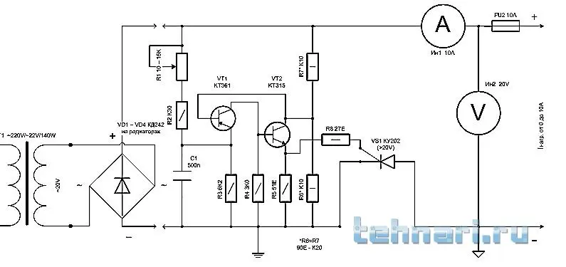

Собрал зарядник по схеме на фото . Как то странно работает и не заряжает . При прокрутке резистора регулировка в центие как бы с обоих концов ноль
Подключил аккум выставил ток 4ампера а он скачет то вниз до 1ампера то верх постоянно и напряжение на аккуме то 12в то 11.9 оставил на 10 мин . До зарядки на аккуме было 12 в после 10мин там 11 чем то вольт я не знаю он его рязрядил что ли

На память не помню, но, кажется в цепочке R1, R2 стоит конденсатор. Поищи схемы и сравни, их валом сам собирал такую не одну, прекрасно работают, иногда приходится подбирать регулировочный резистор.

А такую схему не пробовал. Я собрал их много. Тиристоры могут быть любой буквы, но желательно одинаковые. Трансформатор тоже любой, но не меньше 180 ватт. Две обмотки 14-14,5 вольта ...
Эту схему уже обсуждали и помоему даже 2 раза ... Неизвестный трансформатор

Собрал еще вот эту подключил лампу и включил не регулируеться ничего и начал сильно нагреваться аж запах пошел резистор r7 . Р6 и р7 ставил 200 ом
