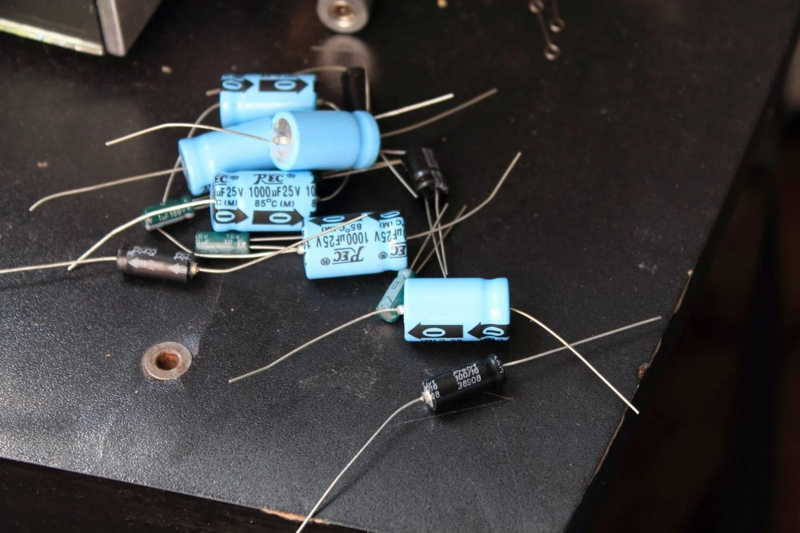

Заказал через инет конденсаторы. Не ожидал Я думал такие вымерли вместе с Союзом, а нет, оказывается...

На самом деле - вымерли.
Серия К53-1а,б... К42-1,2... ЭТО-1,2 у буржуев ни разу такого не видел. У этих только внешний вид похож. |

Замена крупных емкостей результата не дала...
