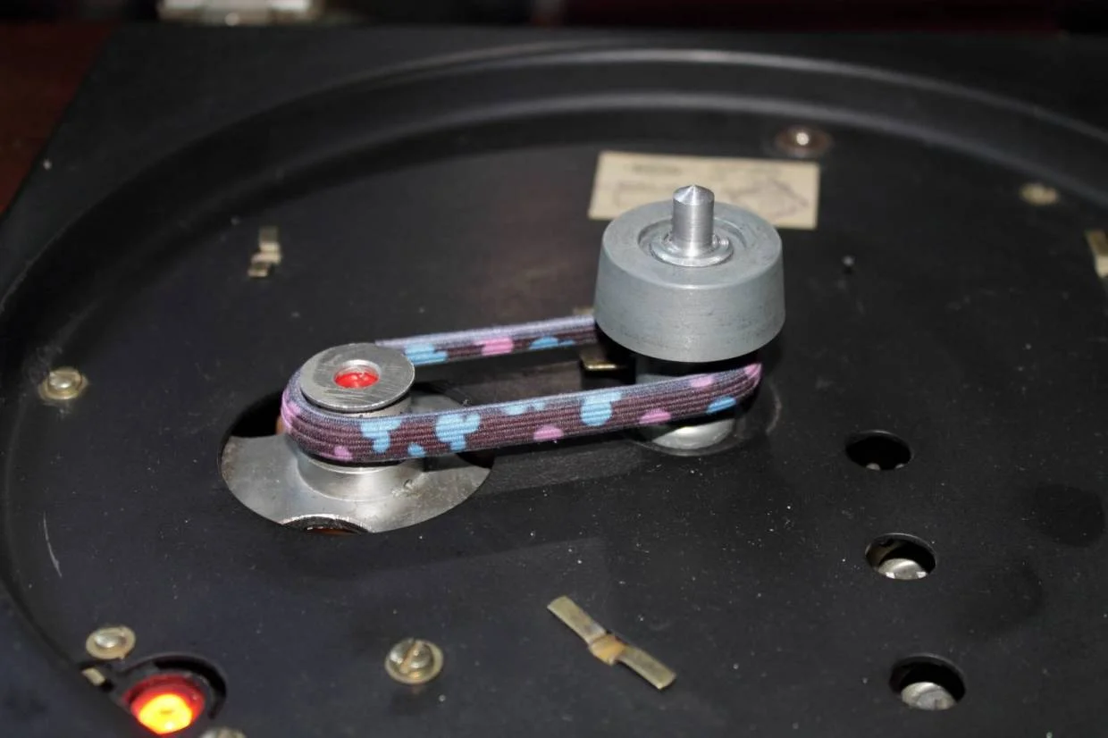

Всем привет!
Вчера купил по дешевке вот такую вертушку, хотелось послушать пластинки. Хозяин предупреждал, что там что-то не так с пассиком, я думал, что просто заменю и все. Поставил резинку для волос.
Проигрыватель работает, музыка играет, даже фонокорректор есть какой-то. Только обороты вертушка не держит. ни 33, ни 45 там и впомине нету. 20 максимум. Куда копать? Для начала думаю поменять емкости, в сети прочел, что нужно сократить номинал какого-то резистора в 10 раз, но это ли есть правильно, схема-то была когда-то рабочая...

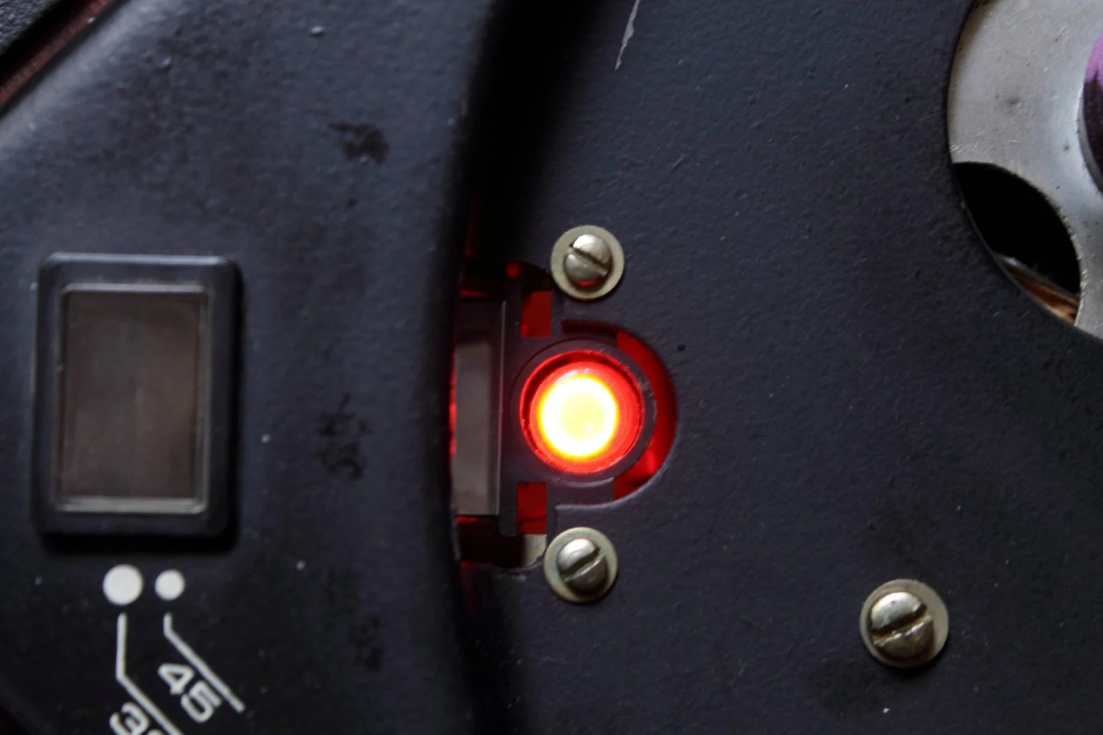

PS: ОН, БЛИН, СЕНСОРНЫЙ!!!

Ёмкости меняй! Все электролиты. Они высохли ещё , лет сто тому назад! А вертушечка - просто кросавчег!

Ещё попробуй припудрить внутреннюю сторону пассика измельчённой канифолью.

Не чрезмерный натяг резинки? Может она нагружает вал двигателя?

Нет, резинка свободная, она просто такая и есть сама по себе Малек Б/у.
А пассик там вообще мертвый, но попробую.

К сожалению, стробоскоп тут не помощник. Он показывает только небольшие отклонения от заданной частоты вращения.
Нужен нормальный тахометр.
Если у Вас хороший слух, то можно грубо установить частоту вращения на слух, а уже потом уточнить по стробоскопу.
P.s. пассик в этой вертушке имеет огромное значение. Придется искать оригинальный.

На слух не жалуемся, но можно сделать проще. Найти песню как на пластинке в Интернете и запустить да сравнивать

Тоже вариант.
Но могут оказаться разные релизы.
К примеру, у Машины времени песенка "В добрый час" существует в динамичном и лирическом варианте.

Даже решающее. Кроме того, рекомендовал бы очистить и заново смазать все узлы вращения, это сделать придется все равно.
