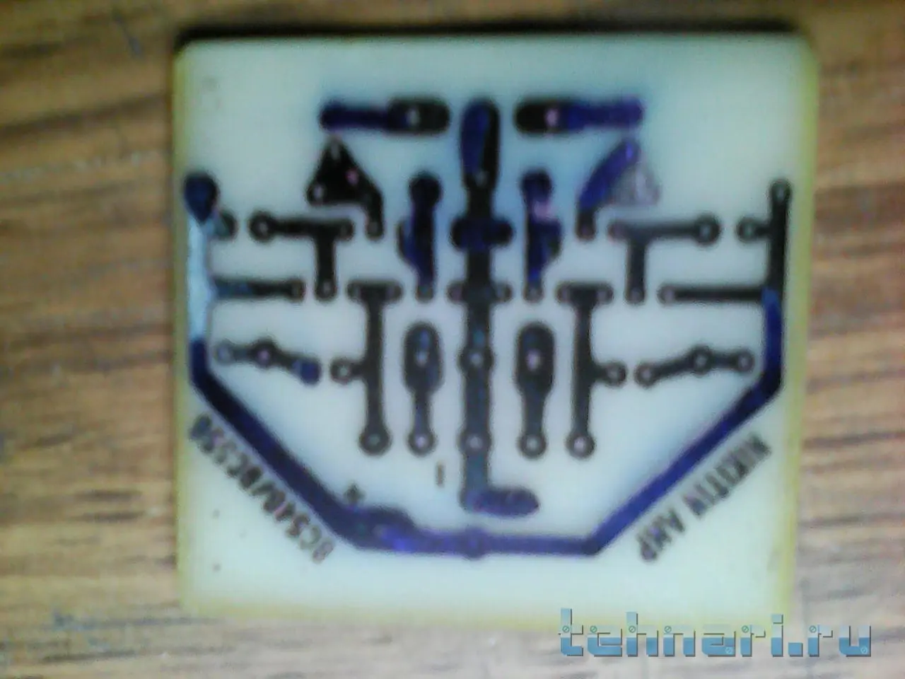

Для желающих собрать оригинальную схему Алексея Никитина из первого поста готовая печатка - разводка выполнена под ВС546 ( выходная пара ) и ВС556. В случае использования 2N3904 и 2N3906 транзисторы на 180 градусов развернуть. Питание 3В. Удачи

Даже и не знаю что сказать. Хотел сыну на Новый год подарок сделать, так у него плеер сломался и теперь сравнить несчем.
А по приборам вот что: Входной сигнал 2мв. И выходной ТОЖЕ 2мв. Да какой-же это усилитель, повторитель, блин. И это при питании от Кроны. Клиппинг левого канала. Клипп правого. Транзисторы подобраны в пары. Не понял я КАЙФУ от ТАКОГО усилка. Наушники 32 ом Сенхайзер ХД205.

Макскур, спасибо за печатку! Это мой первый ЛУТ. До этого я пользовал малярный скотч на печатке для БП.

Так это и есть транзисторный буфер, а не усилитель. У него коэффициент усиления меньше единицы. Он не для усиления сигнала нужен, а для согласования нагрузки в виде низкоомных наушников и линейного выхода плеера. При подключении данного девайса к линейному выхода например плеера hifiman-601 c мощностью сигнала на линейке в районе 2,5в с легкостью раскачивается такая тяжелая нагрузка, как орто или изодинамические низкоомных наушники при питании от двух пальчиковых батарей или одного литий-ионного аккумулятора.
Если нужен именно усилитель, то перед транзисторным буфером надо ОУ ставить, для усиления сигнала по напряжению. |

Понятно.
А как выровнять баланс напряжения по плечам? Дело в том, что в обоих каналах разбаланс - 1,2/0,8 и 1,3/0,9. Смещение на входных транзисторах 0,55 и 0,7. Клиппинг левого канала наступает раньше правого. Ну и соответственно, правый звучит громче. А самый главный вопрос таков- Зачем буфер в классе А , если плеер выдаёт свой, бредовый, сигнал?

Ну да. Так оно и есть. Это повторитель, с усилением около 1. Можно поставить вперёд ещё один каскад на транзисторе. Будет усилитель. Тебе ведь нужен усилитель, именно с низковольтным питанием, или будешь питать его от блока питания?
