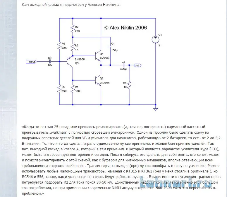

Усилитель для наушников А класса с питанием 5 вольт
Сам усилитель. Появилось желание сделать усилитель для наушников с перспективой питания от USB. За основу взял схему Никитина. Транзисторы выходного каскада заменил на BD139. Резисторы R5 и R6 пришлось подобрать для каждого канала отдельно. 51 кОм и 47,2 кОм. И 47 кОм и 53,7 кОм соответственно. При первом включении ток покоя оказался слишком велик, - 150 и 180 мА, поэтому номинал резистора R2 пришлось увеличить с 1 кОм до 3,6 и 3,9 кОм на разных каналах. В результате ток потребления снизился до 50 и 41 мА. При подключении нагрузки ток увеличивается до 52 и 43 мА соответственно, т.е. усилитель работает в А классе. Хотя следует сказать, что ток покоя не стабилен, и гуляет в пределах 1,5 мА. Звук хороший. Чистый. Никакие искажения не прослушиваются. Радиатор вот только на стабилизаторе придётся увеличить. Эта медная пластинка всё-таки оч. сильно греется. |

Конденсаторы на выходе разные. На одном канале бутерброд из 2200 мкФ и 1 мкФ. На другом - 1000 мкФ и 330 мкФ. В вольтодобавке поставил конд-ры по 330 мкФ. Транзисторы на входе тоже разные - ВС 327 и 2n2907.
Корпус покупал в АВС-электро. Сейчас его цена 85 рублей. Месяц назад был чуть дешевле. Размеры 150Х110Х85 мм. - вполне подходящие. Под этот корпус платы и сделаны. |

А что, вполне нормально получилось.
А как всё размещено внутри корпуса? Можно фото? |

Не, я не о токе потребления, а о применении различных деталей в каналах.

При таких номиналах емкостей конденсаторов разница будет заметна только на инфранизких частотах.

А что так? Одинаковых, что ли, не было? Ну ладно, а наушники то хоть одинаковые?
