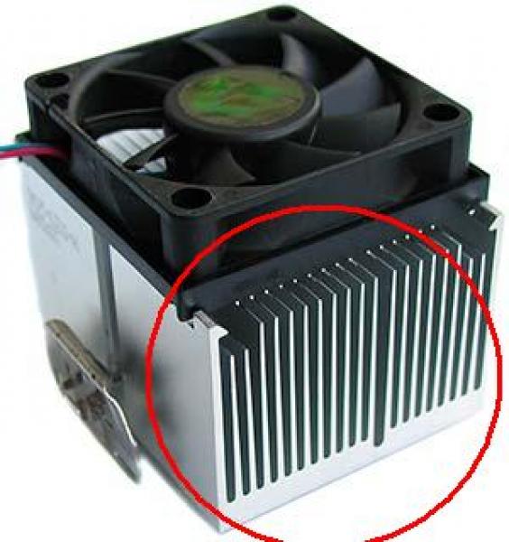

Не включается компьютер после сборки
http://www.tehnari.ru/imagehosting/2...47529b2fac.jpghttp://www.tehnari.ru/imagehosting/2...47545984fe.jpghttp://www.tehnari.ru/imagehosting/2...4755f3e897.jpg Последний раз редактировалось hilmer; 01.08.2009 в 22:03 |

Не очень понятно, что Вы имели ввиду под "штука из-под кулера" если я всё правильно понял, то это был процессор, и возможно вы погнули у него ножки, поэтому комп не включаеться...
Ну а если с процем всё в порядке, то попробуйте сбросить биос, при похожих симптомах мне помогало только это...

То что я там что-то погнул маловероятно, просто вытащил "решётку", которая была под кулером, посмотрел чего тама есть под этой решёткой и вставил её аккуратно обратно. Сбросить биос не пробовал, спасибо за совет http://www.tehnari.ru/imagehosting/2...4c432e75e7.jpg

+ проверь что во время работы не задел провода питания к материнки. |

Вопрос?при нажатие на кнопку пуск, есть какой то звук от материнки?(Гудки?)
если нет,вытащи память и проверь если будет. |

- Странно, но никакой пасты я не заметил (на всякий случай спрошу что за паста, где брать и на что намазывать, ну и может быть ответите зачем она нужна).
- Вероятность того что я повредил провода очень мала, т. к. кроме отвёртки ничего в руки не брал. - При включении нет вообще никаких звуков, просто загорается на передней панеле зелёная лампочка и горит постоянно. К сожалению проверить включить комп с вытащенной памятью не получится, так как к тому компьютеру я вернусь токо через неделю. Так что попрошу сказать что делать если звука не будет и при вытащенной памяти или если наоборот будет. |

проверь что провод "12вольт"(два желтых и черных около процессора) и основной "24 пина" сидят как надо в гнездах) |

спасибо за советы, провода сидят крепко-накрепко
