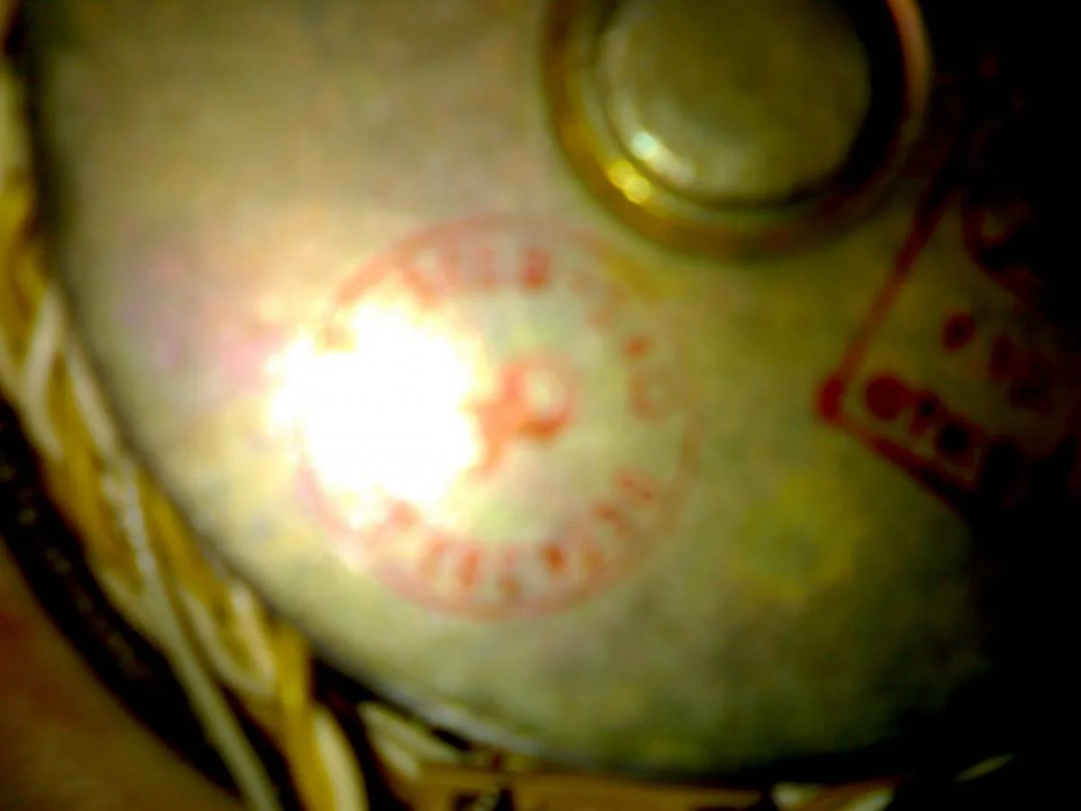

нашел дома 2 советских динамика на них написано 5ГДШ......сколько они ОМ???и можно их подсоеденить к TDA1558Q?????скажите пожалуйсто......динамик на фото!!!!

Это 5ГДШ-5-4.

нет этот динамик долго с тда1558 не пропоёт! он 5ватт а тда 22качает! но если не громко слушать то пойдёт!

Это динамик 5-и ватный, а ТДА 1558 даёт на выходе 22

Если хочешь узнать на практике что такое P.M.P.O., то можешь подключить их к ТДА.

a сколько ом их сопротивлeниe?
Если подключу к ТДА1558 он утихо будeт рaботaть?или что?

Нет они будут громко играть, но не долго.

Сопротивление мультиметром замерь.

Динамики 5ГДШ-5-4 широкополосные,от100гц до 12500гц,сопротивление 4ом,чувствительность 92,5дб.Звучание близкое к естественному.Если использовать как широкополосные,достаточная мощность 5ватт.Очень здорово звучат в открытом оформлении(задняя стенка с отверстиями)
