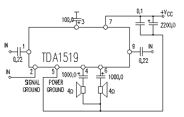

Помогите, пожалуйста, чувствую, что я неправильно схему нарисовал.
Общий провод входного сигнала соединяется с выводом 3 через конденсатор, или идет на 2 вывод, тогда куда вывод с конденсатора, подключенного к 3? Соединять ли земли (2 и 5)? |

Все очень-очень просто.
название мелкосхемы вбивается в гуголь первой же строчкой обычно даташит скачиваем и изучаем и так с любой мелкосхемой надо поступать, а не искать через картинки. вот схема из датащита, я сам вбил в гугль, скачал, и вырезал. |

Почему я упомянул даташит, в нем еще рисуют внутреннюю схему
Как видите, signal ground, тоже земля, но находится возле входа первого и второго ОУ. |

diman86, одно дело - качать даташит, другое - уметь им пользоваться (например, там написано, что микросхема разрабатывалась специально для авто, но а что это мне дает?).
Все земли спаиваем в одной точке и туда же общий провод со входа. Но зачем в схеме две земли? |
