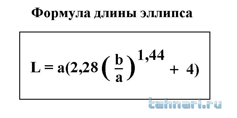

Пусть L – длина эллипса, a - большая п-ось, b - малая п-ось. Тогда
L = a*(2.28 * (b/a) ^ 1.44 + 4).
Относительная погрешность составляет величину порядка 0,5%
Мне нужно, чтобы кто-то подтвердил или опроверг эту формулу.
прилагаю программу на QBasic, которая и просчитала погрешность, вычисляя длину эллипса методом трапеций и по формуле.

Цитата:
Сообщение от iks2 Посмотреть сообщение
Пусть L – длина эллипса, a - большая п-ось, b - малая п-ось. Тогда L = a*(2.28 * (b/a) ^ 1.44 + 4).
Формула непонятна. Наберите, пожалуйста, например, в Word'е или просто напишите от руки и сфотографируйте.

Вот, нарисовал в графическом редакторе.
Спасибо. Ну, во всяком случае, крайние значения a=b и b=0 дают правильный результат!

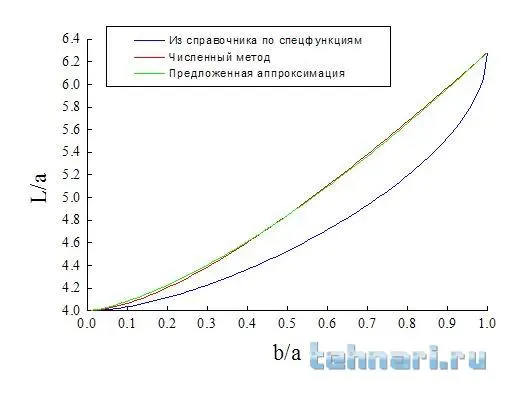

Что-то как-то у меня не очень хороший результат получился с Вашей аппроксимацией... Если не наврал, то так:
В области наибольшего расхождения погрешность достигает 8.5%. Многовато.
На всякий случай - вот программа (увы, Паскаль, а не Бэйсик):

довольно сложно понять эллиптический интеграл, когда с ним не имеешь дела. У меня все было проще. Вот формула эллипса в параметрическом виде
x = a*cos(t) , (a = 1)
y = b*sin(t)
отсюда легко определяется дифференциал дуги и вычисляется длина эллипса...
Вот два графика - они практически сливаются в одну линию. Слева столбец - расчет относительной погрешности в процентах.

Да, виноват: где-то лажа. Или у меня (что скорее), или в справочнике по спецфункциям. Сейчас посчитал Вашим методом (правда, по Симпсону, причем до схождения в третьем знаке) - всё сошлось с Вашей аппроксимацией. Разберусь на досуге, где ошибка - аж самому интересно:

М-да, пока - непонятно. Склоняюсь к тому, что в справочнике лажа. А ведь уж ЭТОМУ труду привык верить, как себе...
