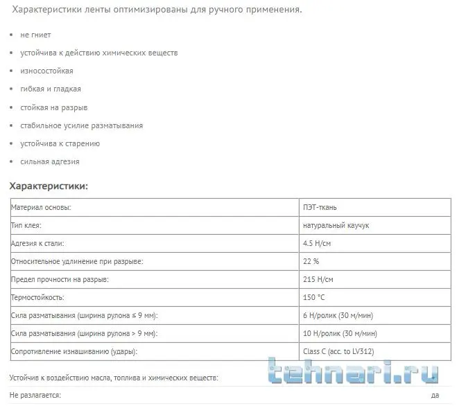

Сообщение от alex117 Посмотреть сообщение
кто как закрепляет выводной провод,
Так и делается. Только для
просто изолентой приматываю к сердечнику
надо использовать либо лакоткань, либо тканевую изоленту.
