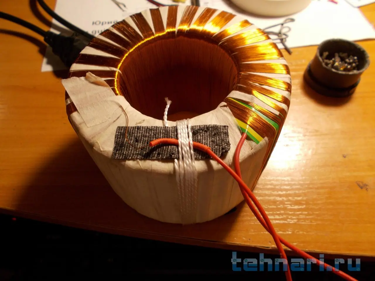

Когда мотал торы делал так, обычной киперкой:
Проблем не было.

Думаю, что при такой схеме очень легко можно вытащить выводной провод, оторвав от обмоточного, т.к он никак не фиксируется к тору.
Тут просто изоляция места соединения.

Ничего подобного, нормально все держит. При советах многие трансформаторы так мотали.

если есть сомнения, то можно обвязать выводной провод прочной вощеной нитью удавочной петлей, а концы нити намотать на бублик в обратную сторону витков на 5. Тогда уж точно ничего не отвалится)

Думаю да, если начало обмотки можно зафиксировать самим обмоточным проводом, то конец скорее всего фиксировать ниткой

Ну вот так сделал.
Начало заделываю самим обмоточным проводом, а конец - ниткой

Неплохо, если бы не одно НО: выводы нужно заделывать на внешней плоскости, ибо при прижиме крепежной шайбой можно провода передавить. Ну и плоскость торцевую предпочтительно делать ровной для надежности крепежа.

Я тор закрепляю обычно через резиновую прокладку средней жесткости между прижимным диском и самим тором
