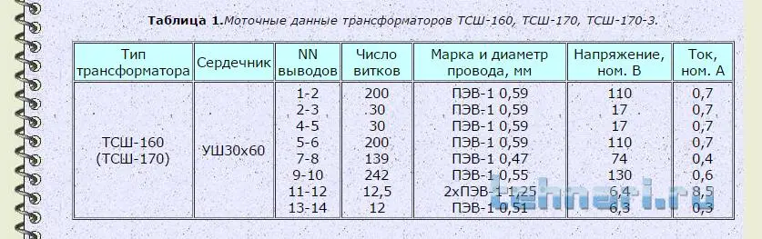

mkk, а поиском воспользоваться, религия не позволяет. Тема об этом трансформаторе, уж лет пять назад , рассматривалась на у нас на форуме.
TCШ-170 Не думаю, что за это время, что-то изменилось в его конструкции. Но, если совсем туго с поисковыми системами в интернете, то вот данные на этот ТС

А вы вторую картинку откройте и прочитайте последний абзац...

а что там читать картинка там с выводами . Конкретно ответить не можете чтоль . Я уже размотал и четвертую обмотку где то 140 витков выводы 5-6

Ну и хорош разматывать, осталась обмотка 1-2 на 220вольт и один провод-экран. Пора наматывать...

Провод выдержит ампер 7-8. Вторичку на сколько вольт намотал?
