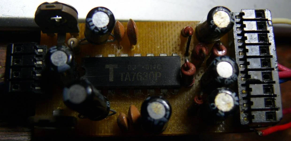

запустил недавно усилитель на TDA8560 и когда-то давно покупал готовый темброблок на TA7630P... И вот появилась идея их "подружить", но при совместном подключении через темброблок на выходе получается очень сильный гул в динамиках. И то работает один канал (музыку слышно через гул переменки), а второй канал слышно (гул), когда подстроечное сопротивление выведено в ноль, а когда они стоят посередине сопротивления (как было при покупке), то работает один канал как было написано выше, кто что может подсказать и посоветовать по исправлению работы этих двух устройств в связке?

Для начала выложите схемы, фото усилителя и темброблока, а то как то не хочется применять свои экстрасенсорные способности...

темброблок нужно прятать,это условно конечно,идут наводки от чего не понять без фото.

они у меня были соеденены только проводами, предварительно, без корпуса и экрана

вот обе стороны темброблока, а фото усилителя я так думаю что не нужны он прикручен к радиатору и неохота снимать его, + ко всему усилитель без темброблока работает хорошо (не считая шипения без входного сигнала)

Какой кошмар.Провода питания и входа вместе?А главное и выхода тоже?

Цитата:
Сообщение от phil25 Посмотреть сообщение
Ну, это только по их взаимному согласию!
И это очень не правильно! Входные цепи обязательно в экран. По питанию развязать. Земляные провода - все в одну точку на корпус. Внимательно проверь монтаж. Глядишь, всё и заработпет...

Проверь электролиты на выходе из тембрблока и на входе в усилитель.
Часто конденсаторы на выходе из тембрблока просто выкидавают из схемы из-за их ненадобности, ведь на входе усилителя кондеры должны стоять обязательно.
Возможно у тебя на выходе ТБ нет конденсаторов, а в усилителе попались плохие, вот и не работает твоя конструкция.

2-Focus 016входной провод темброблока экранированный, а от него к усилителю - нет, но сам усилитель работает хорошо, без экранированного входного провода (я провода косичкой скрутил и всё). Монтаж заводской (покупалась готовая плата). я хотел для начала их просто без корпуса запустить, проверить, но не вышло дружбы
