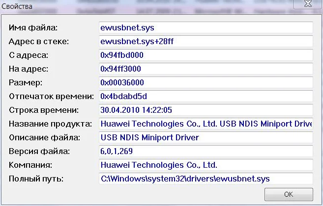

Частое появление BSOD

не помешает сделать проверку памяти, и диску... не думаю чтто модем даст сбой только в скачивание... |

модем изначально идет с поддержкой вин7

модем 3ж или адсл?
вирусы, озу, драйвера то что у тебя не финалка плохо p.s. антивирус какой? Последний раз редактировалось Hirurg; 12.12.2010 в 14:39 |

снова синий экран, на этот раз при скачивании фильма-закачалось 145 мб из 702( как жаль-"трон.наследие" хотел посмотреть,и тут...) прилагаю соответствующие файлы. тут ясное дело драйвер какой то виноват, но что делать? модем HUAWEI Е 1820 в нем есть типа возвожность онлайн обновления ПО, что я несколько раз пробовал-пишется что у меня стоит последняя версия. инфо по железу: MB Socket AM2 GIGABYTE GA-M56S-S3 nForce560... .CPU AMD ATHLON 64x2 4600+ dual core processor/2400/512k+512k/1000/S-AM2/oem;видеокарта PCE-E 512Mb GIGABYTE GF 9500GT DDR2/DVI/TV/oem, жесткий диск Hitachi Deskstar HDP725050GLA360; ОС Windows 7 Ultimate x32 build 7600

я бы все таки сделал проверку диска ( так как если есть сектор битый и драйвер или другой системный элемент системы падает на него) тогда это может влиять и давать синий экран)
если нужно еще конечно. |
