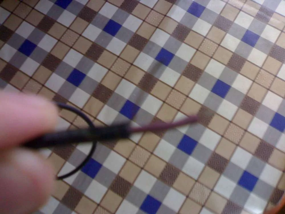

есть вот такие провода(на фото) можно ли их использовать для соеденнения динамика и усилитель??Т.Е. один конец к усилителю другой к динамику.....

Это экранированый аудио кабель, его лучше использовать на входе усилителя, а динамик с усилителем лучше соединить обычным электрическим шнуром(от телевизора, настольной лампы, холодильника)

Это сигнальный кабель. Соединить-то конечно можно, но долго не протянет при большой мощности. Для соединения УНЧ и АС используют межблочные кабели, там сечение не меньше 1 мм^2. Хотя в китайских колонках такие используются для передачи сигнала с усилителя на вторую колонку (обычно левую). Но лучше использовать нормальный аудиокабель.
