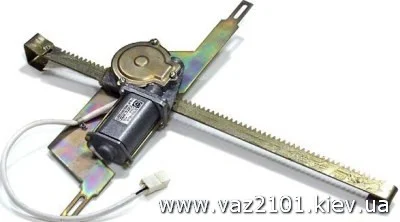

Электростеклоподъёмники на 2106

Ну питание на кнопку подай, а с кнопки на стеклоподъемник. Как я првильно понимаю, кнопка в одном из режимов меняет полярность

А там двигатель на 12 вольт? А то фиг его знает, спалишь ещё Поидее можно поставить либо тумблер с тремя положениями замыкающий по 2 контакта в крайних положениях, либо 2 кнопки как в остальных сделано Если мотор 12 в тогда наверно питание можно прям из бортовой сети и взять, только всё же наверно надо какой нибудь предохранитель или что то подобное.

А от прикуривателя взять получится?, и есть ли в цепи прикуривателя предохранитель?

На нижней понели предохранителей есть резервных пара штук. Можешь от замка зажигания взять плюс (цвет не помню) и через предохранитель пустить на стеклоподъемники
