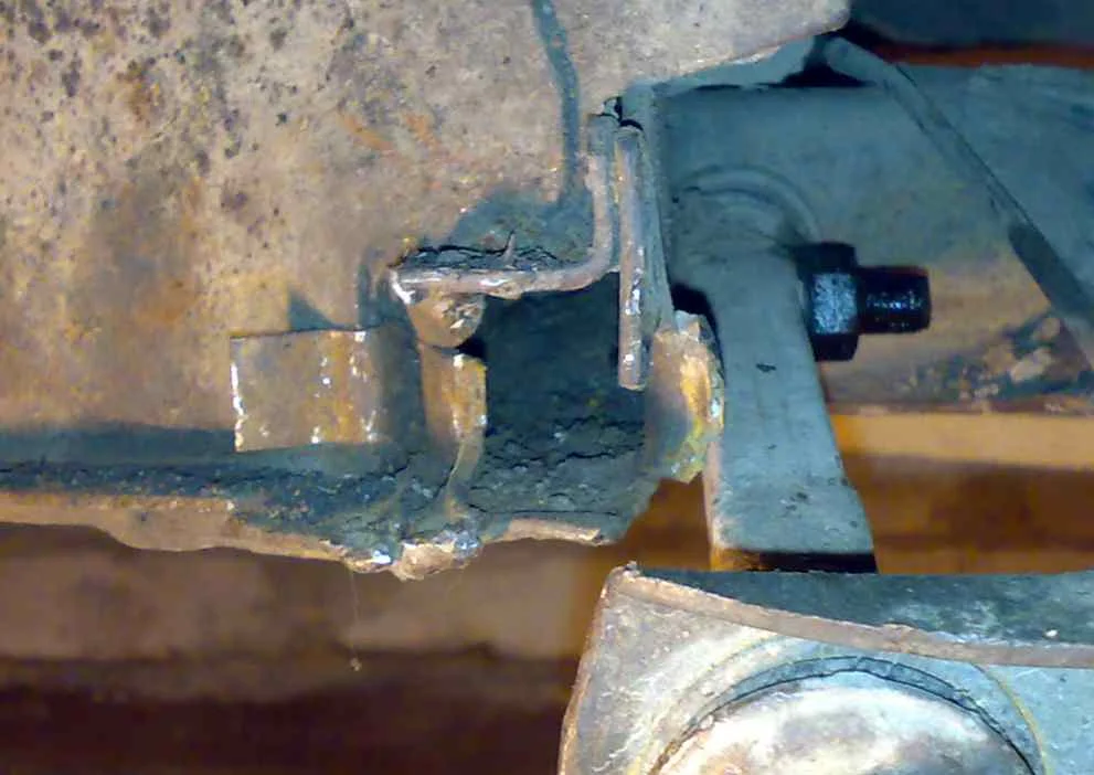

Всем добрый вечер, взял на днях свое первое авто классику поучиться, машинка не в плохом состоянии, но с таким вот косяком на передней балке с правой стороны, с левой все цело, до этого с авто дел не имел, какие есть варианты ремонта? можно ли самому аккуратно срезать это рванье и вставить квадратный профиль и обварить его? или только замена? посоветуйте пожалуйста что делать?

Менять, сварка тут не нужна.

Однозначно менять. Идеально ровно и жестко её не сварят и после этого будут проблемы с управляемостью и сильный износ передних колес.

Новая, если верно перевел, стоит 1200-1250р

По фото не очень понял, где дыра. По опыту - варил ланжероны на 04, ничего, ездил. Если возможность есть, то конечно лучше заменить, но, думаю хороший спец сможет и заварить.

меняй, меньше траблов буит потом!

всем спасибо, надеялся что можно самому сделать, придется искать.

Олег, я тоже толком не разглядел, но если лопнула сама балка - лучше сразу менять. У знакомого на Оке балка лопнула, её сразу мощным швеллером соединили и после этого она как торсион стала работать, машину по дороге болтало пока на разборке целую не нашли, в 800 рублей обошлась.

Друг сваркой припаял, и ниче пока, ездит)

Однозначно менять, у классики это одно из уязвимых мест.
Я бы с этим не шутил, тем более новая балка стоит "копейки"...
Да и капитальная замена надежнее любой сварки.
