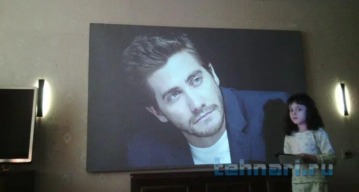

Слой подсох и можно пофоткать...Яркость в настройках уменьшил ..Вообще по ощущению картинка лучше(цвет насыщеней и более обьемно выглядит картинка..) Черный не много светлее чем был но все же очень хорошо..Яркость плавно уменьшается под широким углом,но смотреть можно впринципе под любым углом(выглядит здорово..)
Вывод просто ткань (плащевка )все же более простой но менее качественный вариант,добавив поверх слой(слои смеси)картинка значительно улучшается..

Готовил смесь так-в литр фильтрованной воды добавил по две капли принторных чернил(CMY) вода стала с серым оттенком,затем добавил 100ml порошок клея обойного для тканных обоев (KLEO) размешивая миксером ..затем добавил 100ml VGT( бел перл) +100ml silver pearl(Радуга)+75ml Basa(D) еще перемешал миксером...(это более яркий вариант смеси)

Попробывал красить через тюль..Вариант в принципе хорош но спешил и смазал краску когда снимал тюль (надо очень аккуратно все делать...и тюль хорошо плогладить) смесь сохнет долго и тюль не успевает приклеить тюль(снимал через 20 минут) раскатывал валиком с очень мелким ворсом...Если бы не смазал пальцами был бы ровно окрашенный экран(без всяких полос) по виду как с пульвера с очень мелким соплом..красиво вобщем..(но кривизна рук -очередной облом...)Слой под тюлем более толстый получается и пришлось исправлять быстро раскатывая валиком...Ну опыт он всегда полезен(даже не удачный..)

По скольку смесь не много высветляет экран из за базы(D) придумал добавить чернил от принтера ..и оказалось что даже по капле каждого цвета имеет очень ощутимый эффект..(черный остается примерно на том же уровне что и до покраски)
Работает ли это как свето фильтр сказать трудно(но думаю что да...)
