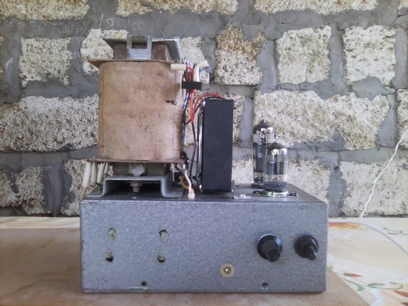

Всем привет. После летнего отдыха зашел на форум и увидел кучу топиков про унч на микросхемах, про проблемы с ними и прочее..
Предлагаю вам альтернативу всем этим устройствам. Схема данного УНЧ настолько "изъезжена", что в налаживании он просто не нуждается. Я думаю на форуме найдутся любители лампового звука.
Усилитель работает на 2 лампах: EEC88(6Н1П) и EL84(6П14П). 6Н1П я задействовал полностью для большего пред.усиления, а вообще ее можно задействовать на оба канала, используя первую половину лампы на L-канал, а вторую на R-канал.
Питается все это от трансформатора ТС-180-2(нужно напряжение со всех обмоток собрано почти впритык к нужному для ламп). В блоке питания после диодного моста стоит дроссель, сняты со старого телевизора. Выходным трансформатором TR1 служит ТВ3-1-9. Он рассчитан для работы в выходном каскаде однотактного лампового усилителя и для работы с нужной нагрузкой должно быть следующее количество витков:
Rн = 4 Ом, вторичка = 58 витков (без переделки)
Rн = 8 Ом, вторичка = 82 витков (домотать 24 витка)
Rн = 16 Ом, вторичка = 116 витков (домотать 58 витков)
R1 и C1 в цепи обратной связи нужно подобрать, хотя практика показала что мне это не понадобилось. Я поставил там 2.2к и 220Пф. В цепи накала мной были поставлены 2 сопротивления номиналом ~300 Ом и соединены на минус всей схемы. Все это делается чтобы избежать "возбуждения" унч и убрать лишние шумы при работе ламп. Конденсатор C3 10u*15V!! C2 и C6 должны быть рассчитаны на напряжение 400В. Все резисторы желательно взять мощностью 1Вт.
Тип пайки был выбран мной "типа паутины". Внутри корпуса между лампами расположен общий массивный нуль питания, куда от ножек ламп все и напаивалось.
P.S. В общем усилитель не сильно сложный и стоит усилий. На его сборку у меня ушло 2 часа(без учета всех приготовлений и поиска элементов). Пока что он только 1-канальный, под 2 лампу не хватило место в корпусе, но в будущем доработается и будет полноценный усилитель на 2 канала по 6Вт. Да я понимаю это многим покажется мало, но если сравнивать усилители на микросхема, транзисторах и лампах, то лампы все таки побеждаю.

Вентилятор тут лишний, только лишние шумы и наводки. Лампы хоть и горячие, но не нуждаются в активном охлаждении, достаточно конвекционного.

знаю, но есть предел. просто там где я живу и использую его ну очень тепло, 1 лампа уже "пострадала", не захотел повторения, а на счет наводок, так вентилятор питается совсем от независимых обмоток трансформатора, да и конструкция расположения внутри элементов получилась настолько удачной, что хватило лишь 2 резисторов, подключенных к накалу. Посторонние шумы отсутствую полностью.

Интересное решение. ИМХО лампы перегреваются потому, что не в корпусе. А вот если заключить их в корпус (опять таки ИМХО) да прорезать вентиляционные отверстия в нужных местах, будет создана естественное движение воздуха за счёт нагрева и лампы будут лучше охлаждаться.

В корпусе будет еще жарче.
Воздух вокруг ламп и без корпуса нагревается - нагретый воздух всегда идет верх - физика, школьный курс.

Правильно, и проходя между ламп будет заодно остужать их - "обветривать"
Только расположение ламп в пространстве надо изменить, например 6Н1П снизу, а над ней 6П14П.. ИМХО

конструкция усилителя идеальна. Вентилятор может и правда лишний, но даже если его убрать, то все равно под ним внутри корпуса стоит выходной трансформатор, который как не крути больше никуда не встанет. Жалко что забыл сфотографировать саму пайку, а сейчас уже не дома.

Интересная работа. Не ясно только откуда 6 вт. 6п14п при анодном 400 в. может отдать около 4х, не более, у Вас анодное 310в. Непонятна борьба с нагревом: лампы при работе греются и это для них нормально. При анодном токе 35-40 ма 6п14 уверенно отрабатывают по 10-12 лет с естественным охлаждением. Вентилятор разве что для красоты. Тут я согласен - вкусы у всех разные. Еще вопрос: какая акустика используется? Удачи!

С трансформатором ТС-180-2 анодное у меня вышло не 310, а 380В.
Ну лампы которые у меня стоят уж очень старые и не известно сколько проработали, да и был уже прецедент, когда лопнула 6п14. Причина не известна.
Акустика у меня была увезена с собой в общежитие, по этому дома пришлось все делать самому, начиная от расчета корпуса, заканчивая фильтрами НЧ,ВЧ. Маркировку динамиков не помню, но номинальное сопротивление у них 4Ом. А на счет мощности можно даже посмотреть здесь. Разные режимы дают разную мощность.
