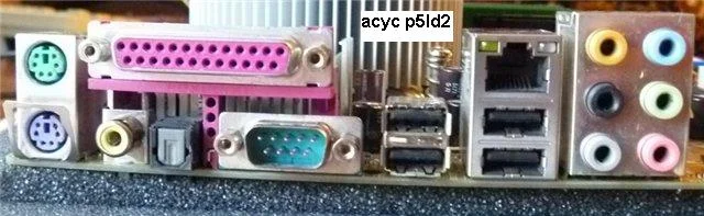

Наиболее вероятная проблема - в GPU видеокарты (менее вероятно - память оной же карты). Из доступных средств "лечения" - прогрев видеочипа. Ремонт бессмысленен в силу возраста.
Поставьте другую видеокарту для проверки.
*материнка тут ни при чем
**POST-сигналы при старте тестируют лишь наличие/отклик видеокарты, а не ее полную работоспособность. К тому же, частично она работоспособна (поскольку изображение формируется).
***в P5LD2 встроенного видео не бывает, только дискретная карта.

Цитата:
Сообщение от Артём Посмотреть сообщение
Следовательно, замене/ремонту подлежит скорее всего материнская плата.
какое отношение имеет МВ к формированию "треугольников" и пр артефактов?
Цитата:
Сообщение от Бандерлогин Посмотреть сообщение
почему самотестирование при включении не выявляет неисправность?
потому что нету там неисправности МВ рабочая 99%
Цитата:
Сообщение от Debianer Посмотреть сообщение
можно попробовать видюху и "пожарить" в духовке
если это делать, то в данном случаи, лучше сразу выбросить
2 ТС
почитай, что тебе пишет Cruzzz - реально толковые вещи.
-ЗЛОЙ- вне форума   Ответить с цитированием

Цитата:
Сообщение от -ЗЛОЙ- Посмотреть сообщение
Самое прямое. Артефакты наблюдаются и в Безопасном режиме загрузки, т.е. на интегрированном в матплату видеочипе.
Цитата:
Сообщение от Cruzzz Посмотреть сообщение

Не будем гадать, пусть ТС проверяет на новой видеокарте.

нечего тут гадать: нету там видео!
мануал

Все несколько проще - Асус P5LD2 построен на i945P, в спецификации которого видеоядра нет. Оно присутствует только в G-серии чипсетов (GMA950).
