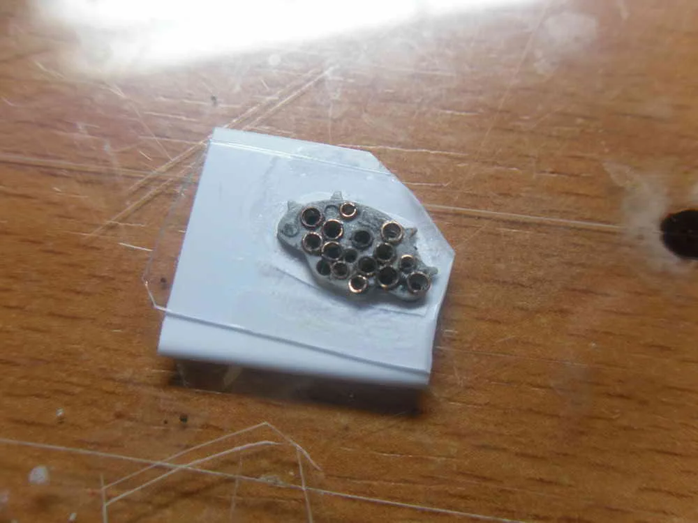

Далее делаем бутерброд. первое - кусочек крышки от Доширака, на него наклеиваем распечатанную панель приборов (единственное, что нужно распечатывать на очень качественных принтерах, т.к. очень мелко и качество печати должно быть хорошее.), на все это приклеил кусочек прозрачного пластика, и сверху нашу заготовку панели.....

Срезаем все лишнее и подгоняем как нам надо.... В итоге, что вышло...

Жаль только камера не может снять все так, как видно на самом деле.
Деталь маленькая и лак еще не высох. Лак я использую как имитацию стекла, при высыхании он еще и слегка увеличивает картинку. Использовать лучше всего лак фирмы Revel -1. ну после того как лак засохнет небольшая тонировка и подкраска....

Классная панелька получается! А зачем в самолёте так много приборов? По моим подсчётам всего несколько надо а тут стока ....

Цитата:
Сообщение от Бродяга Посмотреть сообщение
Ну это разве много?! Там самый минимум был. Часы, уровень топлива в баках, альтиметр, обороты двигателя, температура головок двигателя, компас, датчик температуры масла, датчик вертикальной скорости,датчик измерения крена, датчик скорости, и датчик скольжения! Но на разных моделях могли и отличаться!

Цитата:
Сообщение от тимасон Посмотреть сообщение
там-на панели должны быть запасные(вроде)
Зачастую идут не запасные датчики, а в современных самолетах есть дублирующие системы, и не одна, а по три, четыре системы. Вот тогда то и ставят датчики на "дублирку". но во время ВОВ этого почти не было т.к. был дефицит , еще боролись с весом самолета (выдерживали центровку). Бывали случай, что при покидании аэродрома с самолетов скручивали датчики и забирали другие экипажи, а вдруг завтра на боевом попадут в датчик скорости, будет чем заменить.
