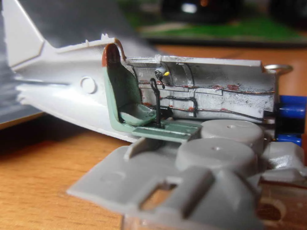

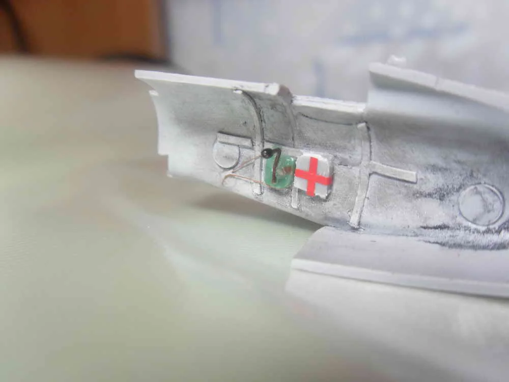

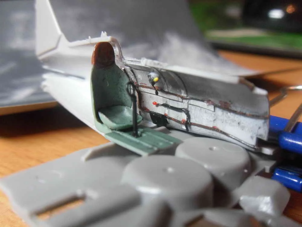

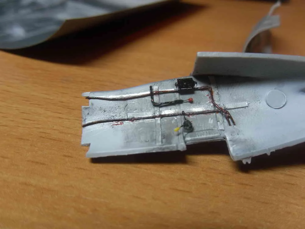

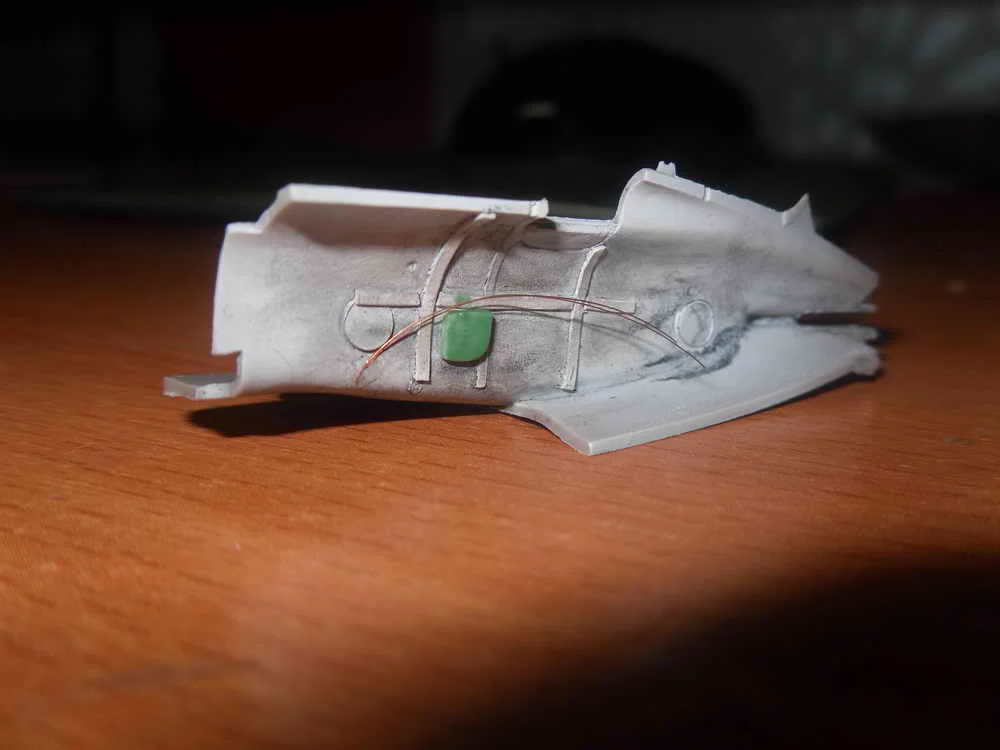

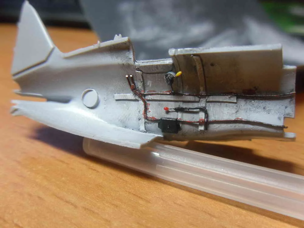

начал делать правый борт. Там стояла так называемая "мельница", механизм ручной уборки шасси. Вот с него и начал. сделал и покрасил коробочку...
    34.2 KB · Просмотры: 94
    30.7 KB · Просмотры: 106
Да, от коробочки шли тросы непосредственно к роликам, а оттуда на шасси. Тросы сделал из проволоки.
Ну и не удержался, от себя добавил аптечку.... Вот что в итоге вышло....

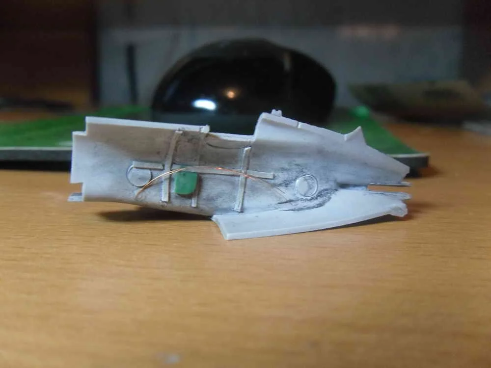

На И-16 в нишах шасси были специальные окошки для того что бы пилот мог следить за положением шасси, т.к. на этих самолетах не было автомата выпуска-уборки шасси.
Будем делать...
Наметил и просверлил контур....

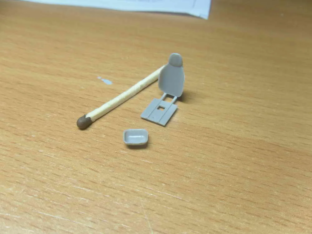

Ну и какое же кресло без привязных ремней?
Будем делать. Берем фольгу от плавленного сыра и режем ее, делаем нижние ремни с запасом...

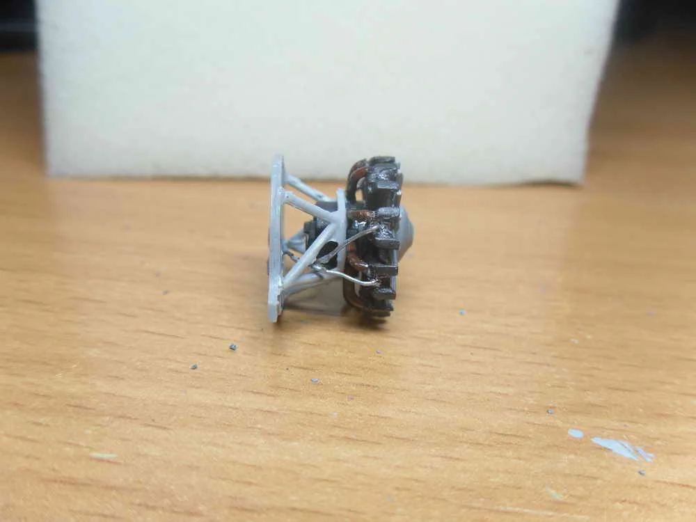

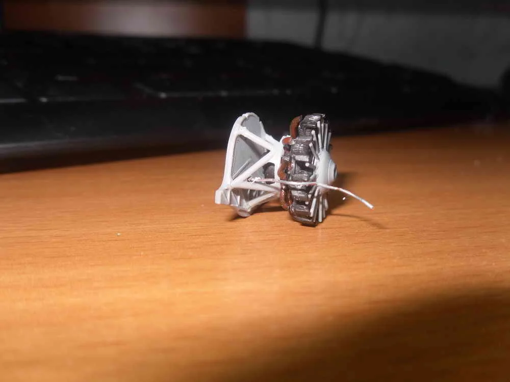

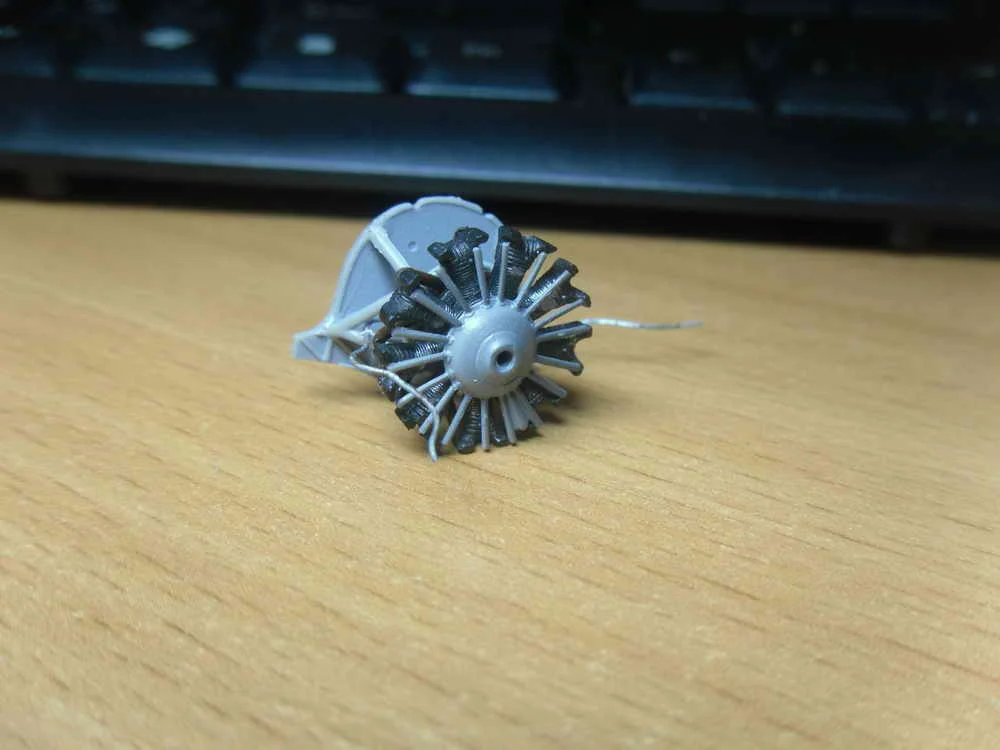

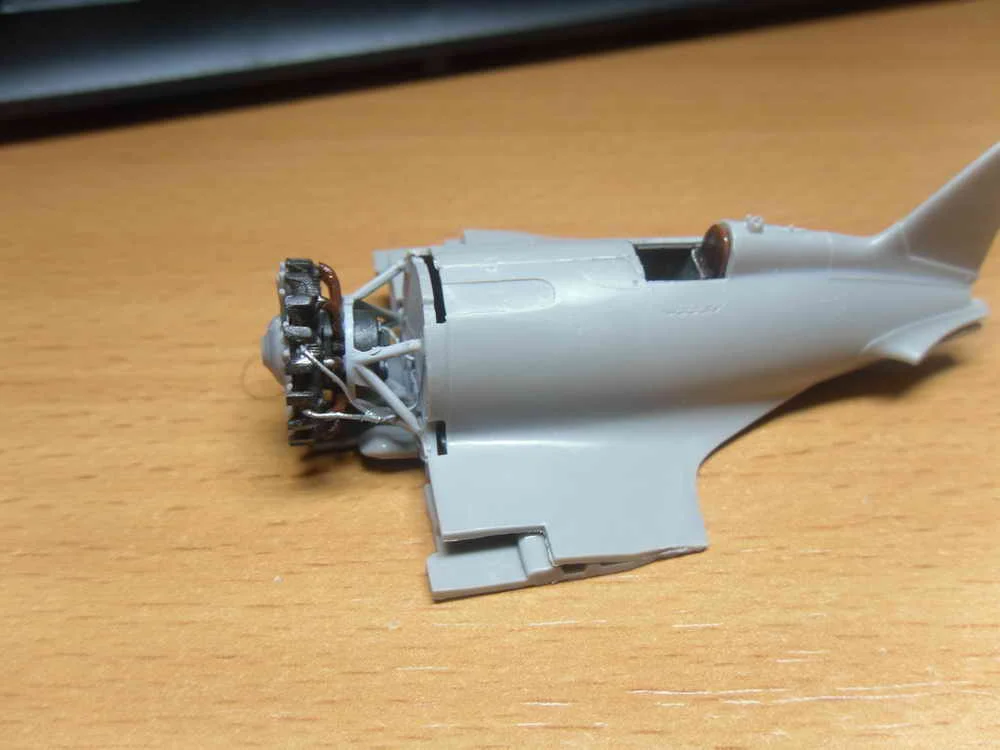

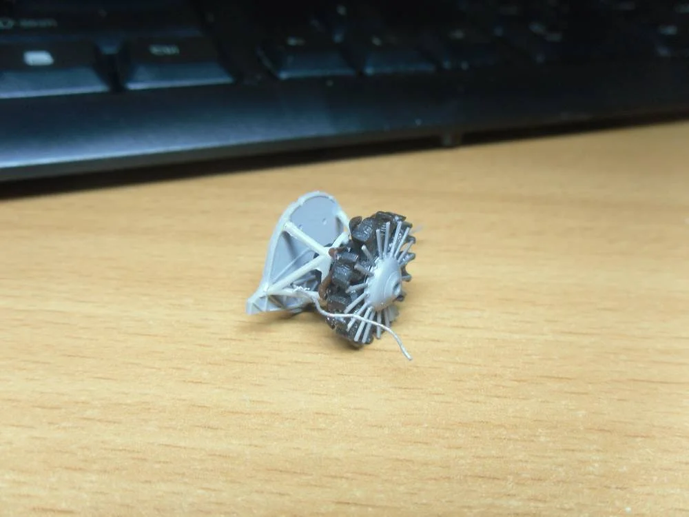

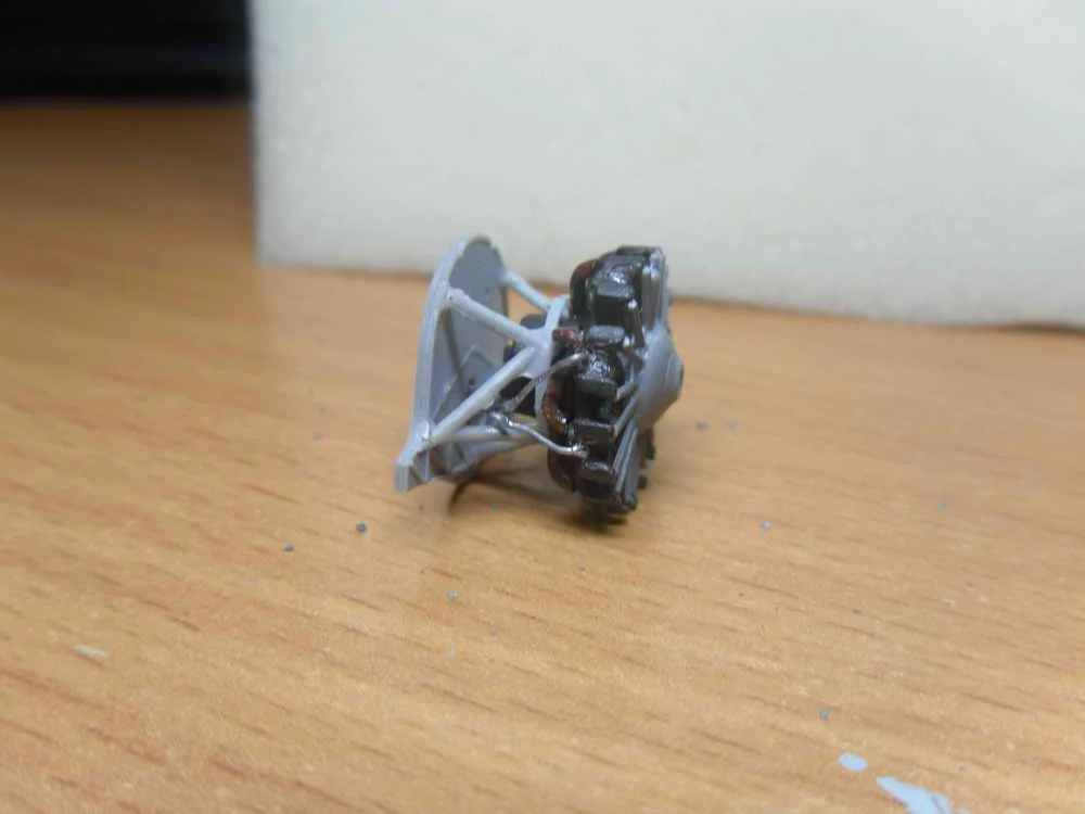

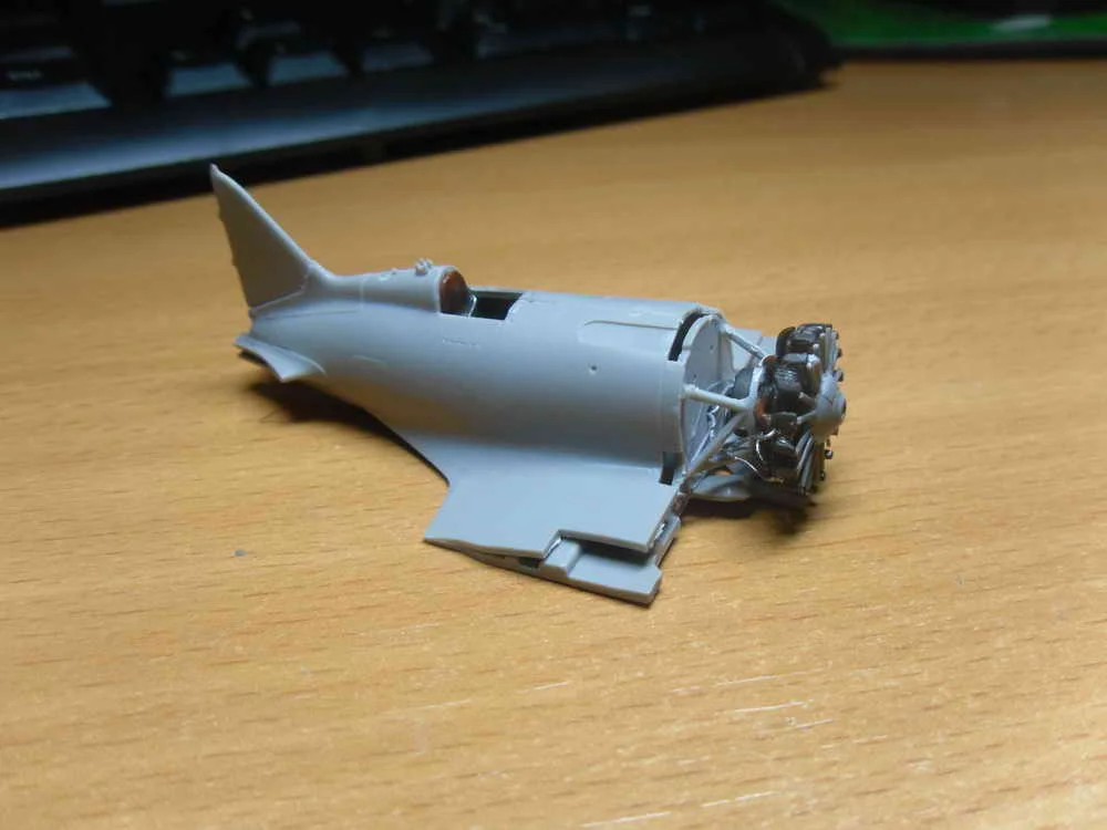

Собрал в кучу двигатель и раму. Если делать капот открытым от бедно как то смотрится. Видел на фото, что там идут разные трубки, решил от себя их добавить. Может и не совсем верно, т.к. нет точных чертежей мотора, но хоть не так бедно...
    44.9 KB · Просмотры: 63
    44.4 KB · Просмотры: 80
    44.8 KB · Просмотры: 68
    30.6 KB · Просмотры: 65
Да и воткнул эти трубки в цилиндры......
    36.8 KB · Просмотры: 96
    29.6 KB · Просмотры: 65

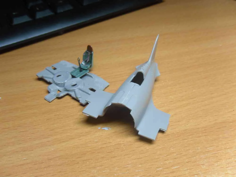

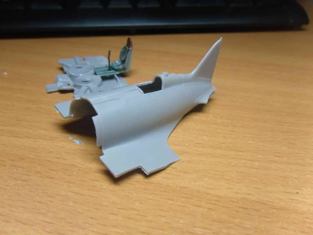

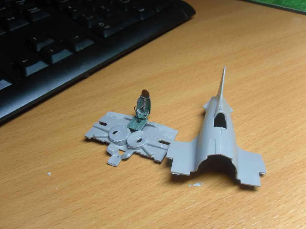

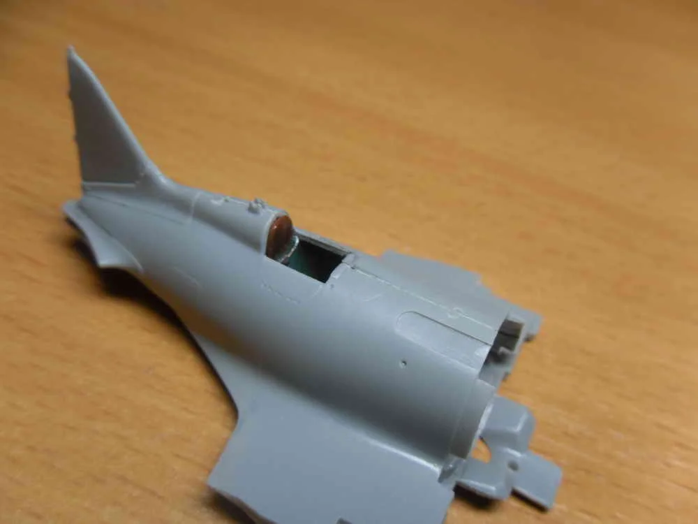

Ну вот руки дошли до моего И-16. Продолжаем работу - склеил две половинки фюзеляжа....
    46.9 KB · Просмотры: 87
    39.9 KB · Просмотры: 59
    50.3 KB · Просмотры: 87

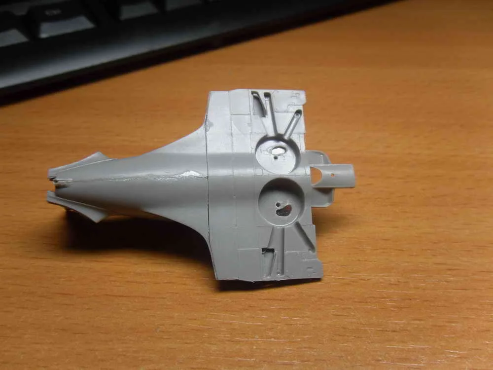

После перерыва продолжаем - вклеил в фюзеляж часть центроплана...
    42.3 KB · Просмотры: 58
    41.5 KB · Просмотры: 68
    22.3 KB · Просмотры: 79

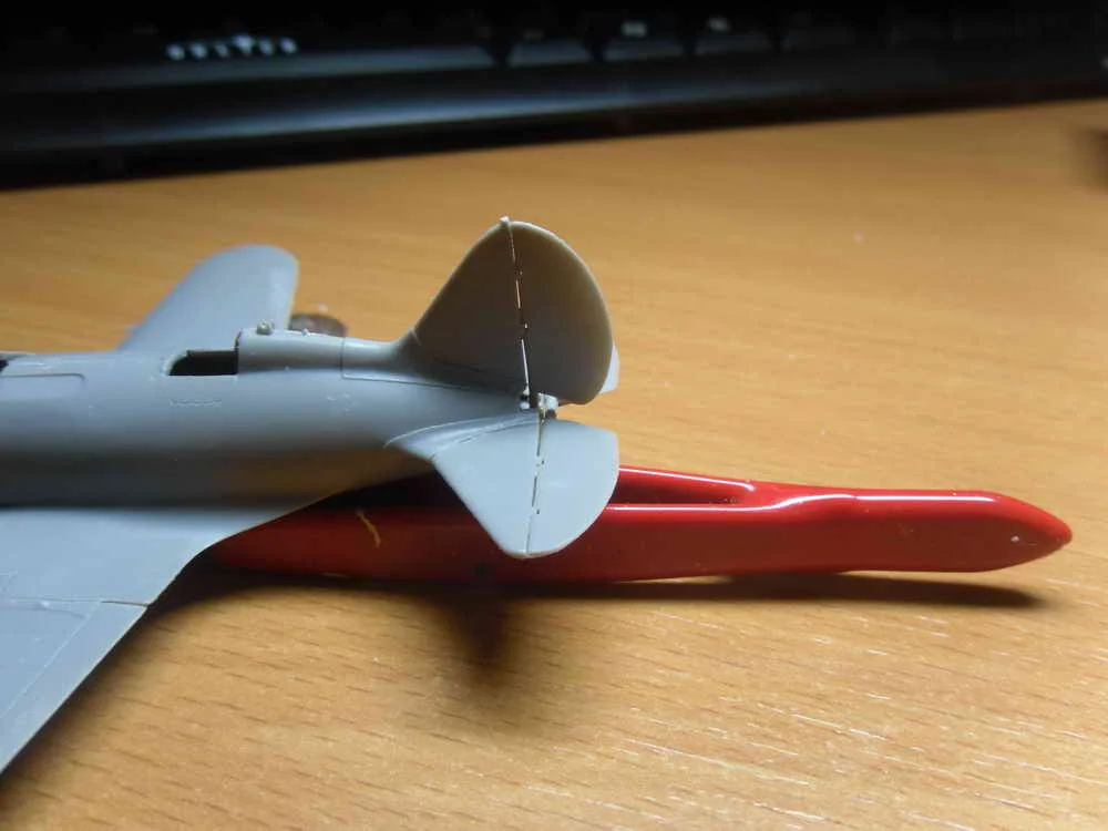

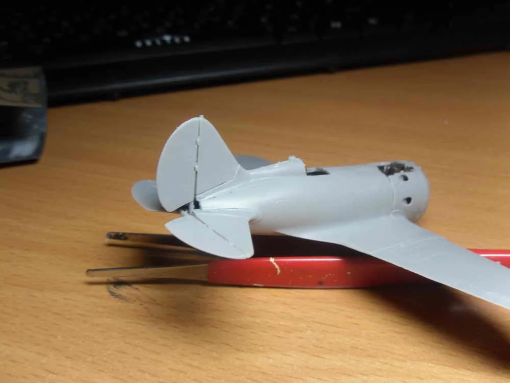

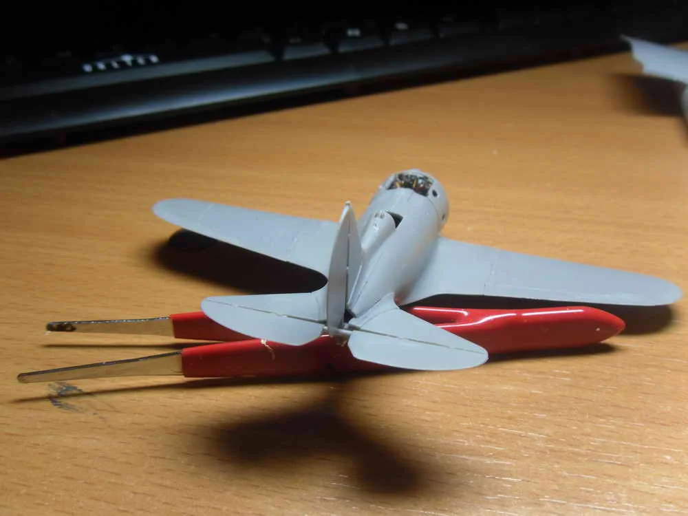

Собрал хвостовое оперение.
    29.7 KB · Просмотры: 59
    42.9 KB · Просмотры: 65
    40.8 KB · Просмотры: 82

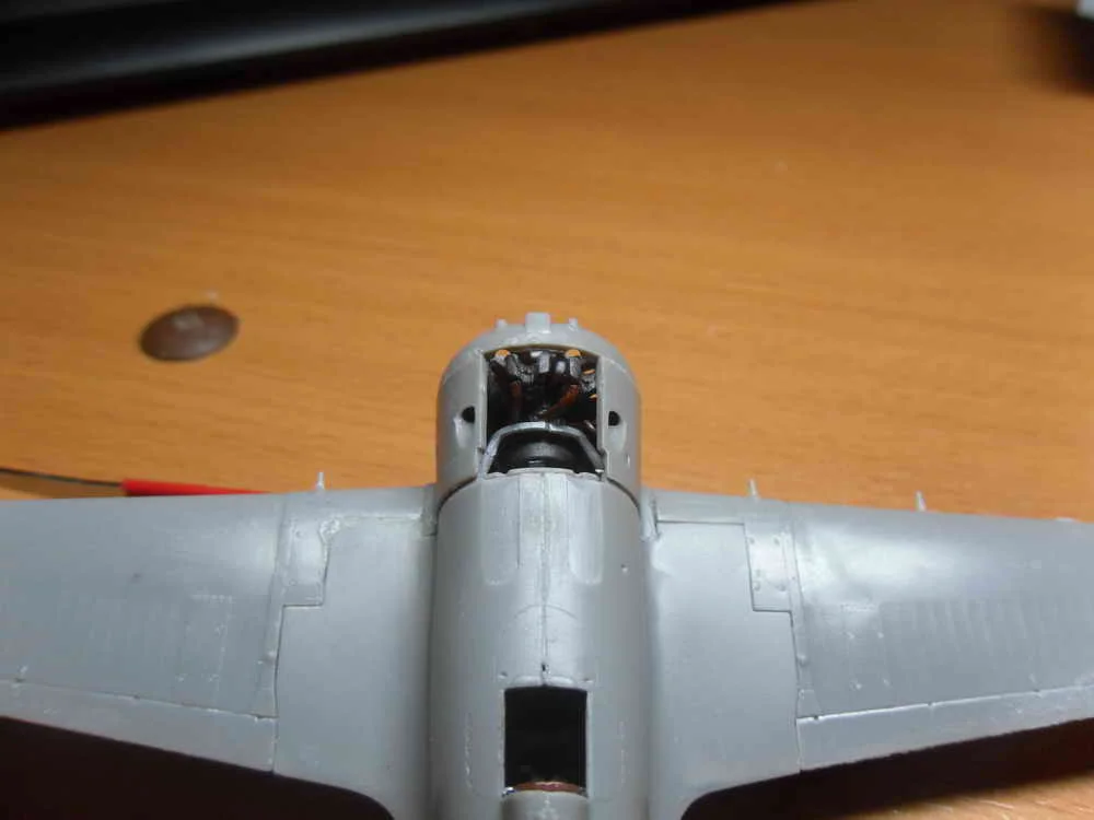

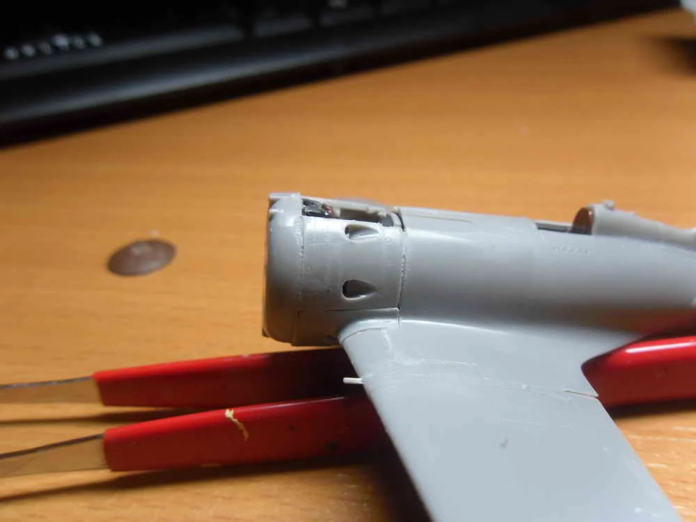

и собрал капот, что сказать детали стыкуются почти идеально....
    41.7 KB · Просмотры: 66
    27.6 KB · Просмотры: 76
    25.8 KB · Просмотры: 75
А капот снимается?
