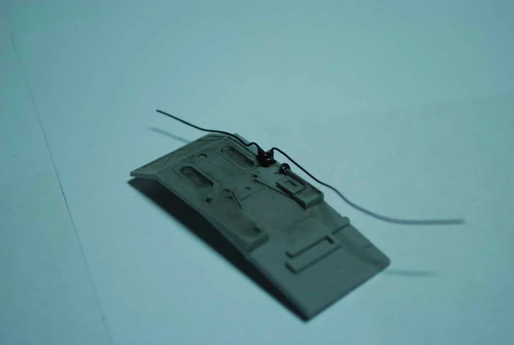

Как всегда начало - кабина.
Проблема в том, что нет цветных фотографии, но удалось раздобыть схемы - инструкции для летчиков!
И работа закипела......................

Фото 1 и 2 (пост выше) - это нижняя бронеплита в кабине пилота.
все что там было я срезал....
начал делать бензонасос..... (ф. 3)
так должна выглядеть кабина.....
И так, бензонасос и плунжер я сделал из тянутого литника, а шланги медный провод (покрашенный)......
