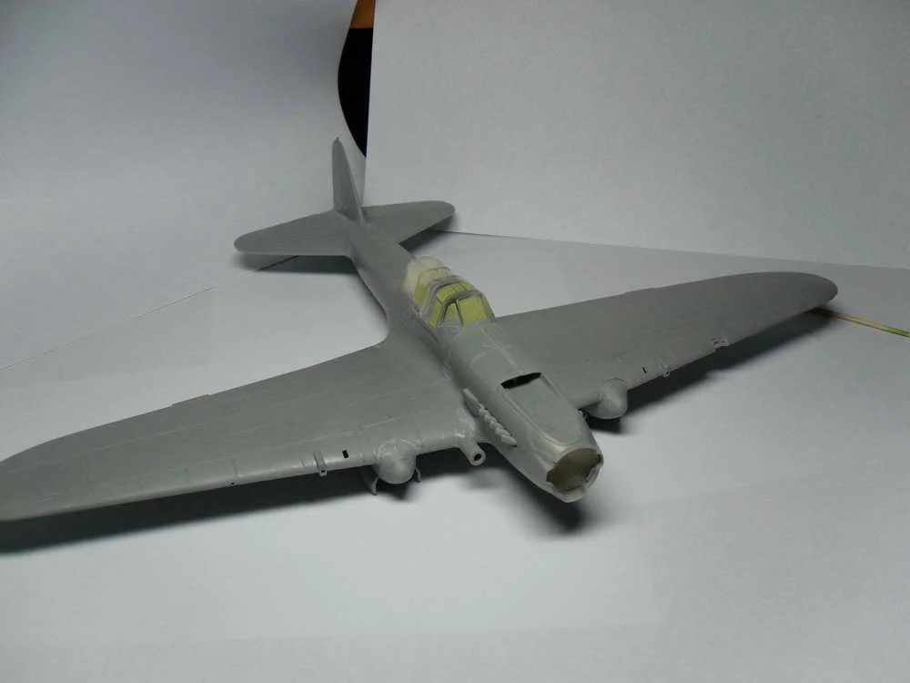

Ну вот крылья и фюзик готовы. Надо начинать готовить к покраске.
Решил делать модель самолета Емельяненко, но встал вопрос, какое было у него крыло. Деревянное или дюралевое. если метал то на крыле будет расшивка (Стыки металических листов), а если дерево то расшивки быть не должно. Всеми правдами и неправдами выяснил что крыло было металическое. Значит пора браться за расшивку. Сперва прошелся мелким скрабером,а потом чуть пошире. После твердым карадашом, если была чернота то обычным ластиком убирал ее. И после всего этого - мокрой нулевкой до появления характерной гладкости. |

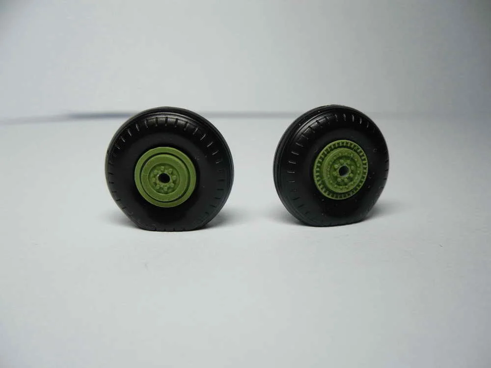

Сказал(а) спасибо: 0
Репутация: 3111
Очень захотелось покрасить колеса. Придуманно производителями было очень здорово - диски отдельно от резины. Дано было два вида резины: приспущенная (на стоянке) и полетный вариант. Скажу одно красить очень удобно!!!
28.08.2010, 19:39 | #35 (permalink) |
Banned
Регистрация: 23.08.2010
Сообщений: 2,055
Записей в дневнике: 7
Репутация: 3111
Чуть крупнее. Еще не вся шпакле затерта......

28.08.2010, 19:57 | #36 (permalink) |
Member
Регистрация: 11.04.2007
Адрес: Санкт-Петербург
Сообщений: 40,320
Записей в дневнике: 73
Сказал(а) спасибо: 885
Поблагодарили 2,792 раз(а) в 431 сообщениях
Репутация: 186775
Заметил на корпусе серые пятна, это что - шпатлёвка?

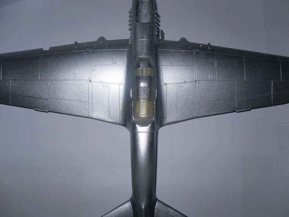

29.08.2010, 19:43 | #38 (permalink) |
Banned
Сообщений: 2,055
Репутация: 3111
ну вот все готово к покраске. после всего перед покраской еще раз прошелся мокрой нулевкой по сему корпусу. На многих фото видно следы потертости и из под краски виден метал. По - этому решено было сперва нанести хром сильвер. на тот момент гладкого не нашел пришлось взять с небольшой крошкой. сильвер обыкновенный автомобильный. Сцедили его из балона с помошью двух шприцов, а потом через аэр я "задул" его.
На тот момент у меня еще не было профи аэра, а был с большим соплом. Крашу я на балконе. Видили бы Вы меня после покраски. "В декабре, в декабре все Дениски в серебре" |
29.08.2010, 19:47 | #40 (permalink) |
Banned
Сообщений: 2,055
Репутация: 3111
Крупинки ясное дело выступили. А так как краска ложится очень тонко то их оствлять нельзя было. Ну вот опять вода и нулевка, и все крупинки исчезли.....
