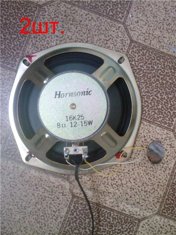

пишу с просьбой обратить внимание на мою тему в форуме , в данном случаи помощь в конституировании колонки (дизайне) , соединений схем , динамиков и проводов Основная проблема такая: как с помощью подручных материалов собрать аудио колонку хорошего качества и звучания?! как вы все поняли в этом деле я ноль , но я быстро научусь. Выслушаю все рекомендации по поводу дизайна самих колонок и проектировке (пайки) схем , какие детали лучше оставить а какие выкинуть и купить , куда припаять ,как соединить и т.д ...
Данный проект я представляю так : колонка из легкого дерева покрыта морилка с лаком и панель из диодов и черного орг стекла.
Динамиков у меня всего 4 :
1. - 2шт.с диаметром 15,5см (Hornsonic 8Ω 16k25 12-15w)
2. - 1шт.с диаметром 10,5см (JS 4Ω 10w1086-490)
3. - 1шт.с диаметром 4см (JS 4Ω 10w 0028-03)
также в наличии 2 комплекта от старой магнитолы и 1-ой колонки.
собственно выкладываю фото всего что есть в наличии.

на второй фотке у тебя готовая активная колонки без порпуса, кстати у тебя 2 пары таких динамиков? (как на 2ом и 3м фото)

1.на 2-ом фото - да (колонка в разобранном виде - рабочая)
2.Динамиков у меня всего 4 :
1. - 2шт.с диаметром 15,5см (Hornsonic 8Ω 16k25 12-15w) - на фото написано 2шт.

а зачем тулить кучу динамиков, у человека есть готовые колонки 2х полосные, надо только корпус рассчитать
MoJIoKo'у тебя остались старые корпуса от колонок этих, можешь примерно промерять В*Ш*Г?
и ещё хорошо бы промерять усилительную требуху, чтобы рассчитать отсек под него в корпусе
а я тебе нарисую чертёж, только размеры давай

Спасибо что откликнулся, стыдно перед парнем-обнадёжил, а сам не вытягиваю.
Дело в том что у него есть пара 8ми омных динов, а 4х омных только 1 среднечастотник и одна пищалка. Если я правильно понял.
