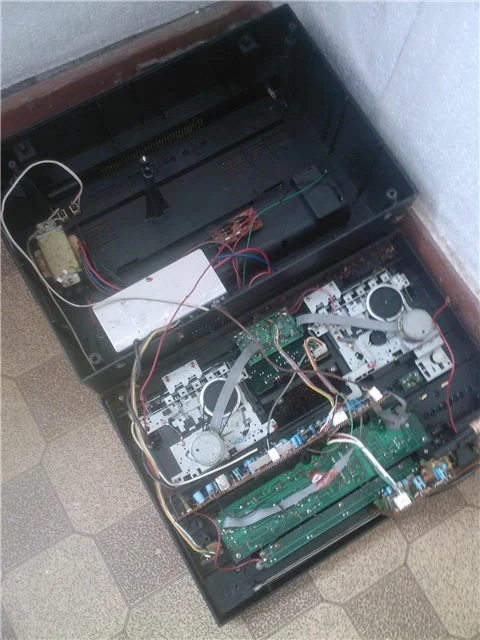

11.08.2011, 15:46 | #11 (permalink) |
Member
Регистрация: 08.10.2010
Сообщений: 857
Записей в дневнике: 2
Сказал(а) спасибо: 0
Репутация: 1504
Из того старичка можно вытащить транс, возможно усилитель целиком или, на худой конец, просто микросхему с радиатором. У тебя все самые дорогие детали есть-поздравляю. |

1.по поводу "кружочка" - с обратной стороны он отражается как зеркало
2.вот разобрал ту старушку и вот чё внутри , дохлые тараканы и схемы всякие |

11.08.2011, 16:27 | #18 (permalink) |
Member
Сообщений: 857
Репутация: 1504
Похоже тебе опять повезло... На 3ей фото блок питания и плата усилителя. Только не спеши резать провода. Возможно что они тебе пригодятся.
11.08.2011, 16:37 | #19 (permalink) |
Member
Сообщений: 857
Репутация: 1504
Прискорбно... Молодой, горячий... Там де высокое напряжение (а там оно высокое...) нужно ковыряться с выключенным питанием! Может твоё везение закончилось и ты уже спалил усилитель(в дальнейшем УНЧ).
11.08.2011, 16:46 | #20 (permalink) | |
Member
Регистрация: 11.08.2011
Сообщений: 37
Репутация: 19
Цитата:
по поводу дизайна еще можно и доработать но это ща не главное , главное все это соединить припаять , чтоб работало правильно. как я уже говорил , хотелось бы чтобы под музыку диоды мигали , у этой старушки посередине лампочки мигали под музыку помню.Я разобрал все колонки и ничего не режу без совета. Ув.pahhhha к чему приступать непосредственно схем и де талий. |
