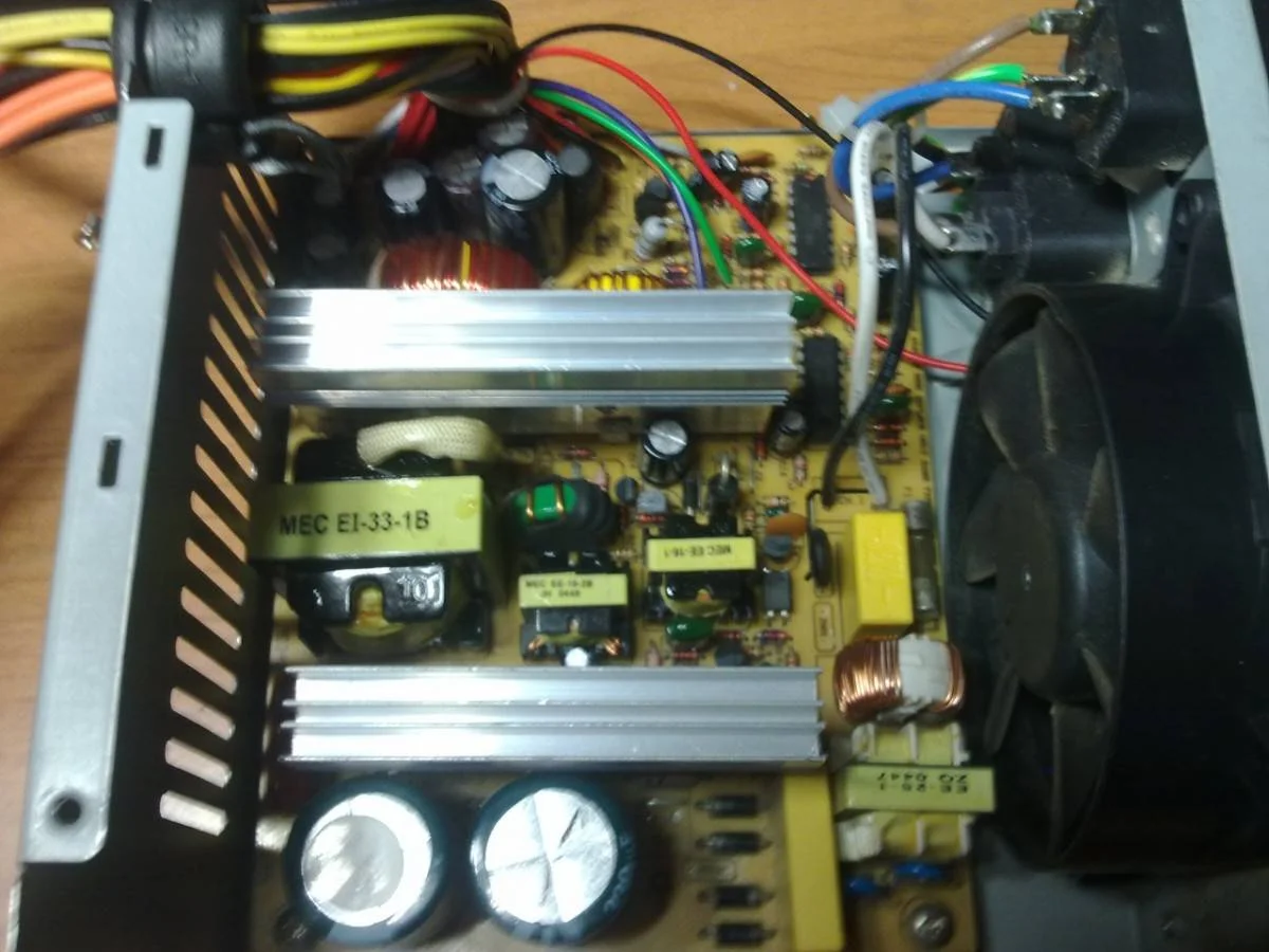

есть блок питания MEC 320 МОЩНОСТЬ 350w,
он выдаёт напряжение больше чем надо, в чем может быть дело, при вскрытий БП был обнаружен вздувшийся конденсатор.
Провод - напряжение
Красный - 5,66В
Белый - -5,28 В
Синий - -12,59 В
оранжевый - 3,71 В
Фиолетовый - 5,63 В
Желтый - 13,55 В
в интернете нашёл что есть специальные переменные резисторы с помощью которых можно отрегулировать, но в БП я их не нашёл.

Это номально для китайского блока. Кондёр замените.
А нет, смотрю по 12в шине идёт 13.5в! это уже плоховато, попробуйте всё же заменить кондёр. Резисторов таких там нет.

У меня как то на жёлтом 13.9 показывало, выяснилось что села батарейка в мультиметре, я ее заменил, стало 12.3.(а кондёр замените)
