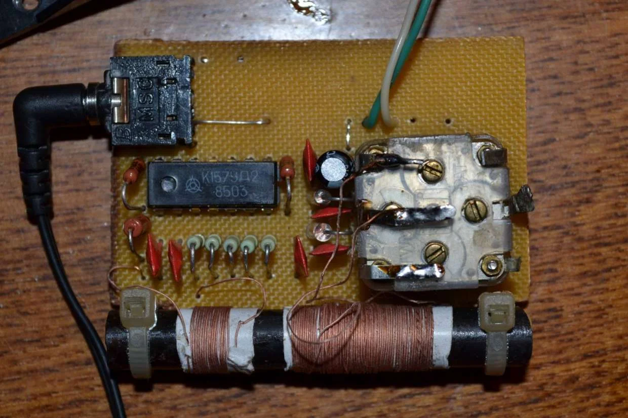

01.04.2013, 21:33 | #16 (permalink) |
Member
Регистрация: 06.01.2013
Сообщений: 241
Сказал(а) спасибо: 0
Репутация: 706
собрал значит этот приёмник слышытся в наушниках только какойто противный треск и всё,изменение ёмкости конденсатора контура ничего не даёт,перемещение катушки связи тоже ничего не даёт!может он самовозбуждается из-за отсутствия конденсатора обратной связи про который говорил Николай_С.

Такая красота просто не может не работать.
Теперь начинается самое интересное - накладка! В идеале, Вам потребуется комплекс, показанный тут. Но, для начала, можно обойтись обычным радиоприемником диапазона ДВ/СВ. Методику настройки нетрудно найти в и-нете. P.s. самовозбуждение в Вашем случае будет выглядеть как пропадание эфирных шумов в определенных точках диапазона. Возвожно при этом прослушивание модуляции сигнала фоном переменного тока (50Гц). |
