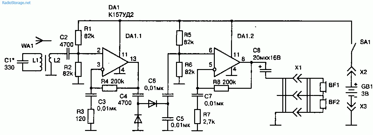

возможна ли замена резистров в схеме приёмника

Конечно возможна, меняйте их все, только того же номинала...
Можно, заодно, и все конденсаторы поменять... и транзисторы с микросхемами... |

Тёма, надо бы схему и на ней обозначить те резисторы, которые хотите поменять. Иначе, будет только тот ответ, что дала Светлана. Ну вот, совсем другое дело! Можно, на любые одинаковые в диапазоне от 10кОм до 100кОм. |

Первый раз вижу, чтобы 157УД2 использовали как высокочастотный усилитель, да еще без конденсктора обратной связи 22пф. От этой схемы ждите сюрпризов.

А что он создаёт тему без каких-либо пояснений и схемы...Я, например, никогда не создам даже пост, если не удостоверюсь, что в посту всё в порядке и всё на месте.
Цитата:
Микросхема вполне нормально работает на частотах длинных и средних волн. Отличие её от других подобных схем это то, что она может работать при низком напряжении питания. |

Они самые.
Можно еще ставить Д2, Д18. СветLANa, я экспериментировал с этой ИМС. Увеличение частотного диапазона происходило при уменьшении емкости конденсатора до 18пф, но при его полном устранении, усилитель начинал самовозбуждаться. Выражалось это в металлическом лязге на высоких частотах. В те времена у меня еще небыло нужных приборов, поэтому устранить природу самовоздуждения я не смог. Последний раз редактировалось Николай_С; 31.03.2013 в 00:47 |
