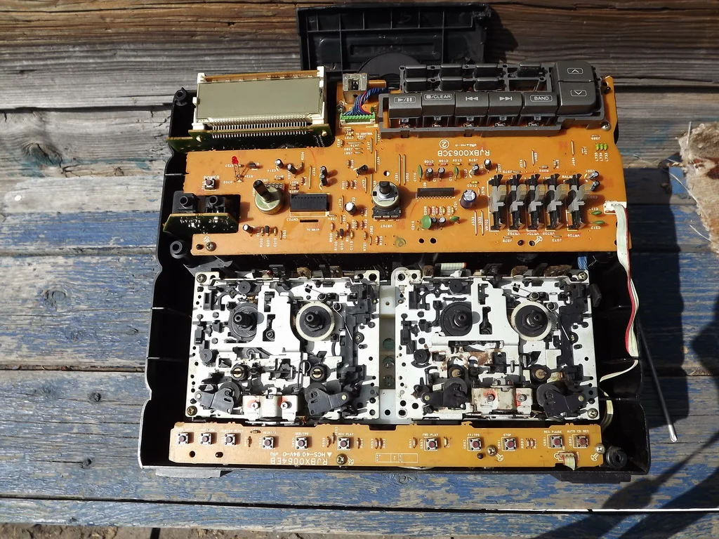

Доброго времени суток.Как то на этом форуме я задавал вопрос по поводу ремонта Panasonic RX-DT690,но не получив ответа решил собрать усилитель сам.Вот что получилось(с учетом того что я второй раз в жизни взял в руки пояльник)
Все это хотел зашпаклевать и покрасить.НО качество звука не очень,слышны какие то искажения ,шумы и возникли проблемы с регулировкой громкости.
Есть конечно и плюсы:
1- я все это сделал сам(криво убого но сам)
2- узнал очень много нового (даже могу посоветовать как крепить микросхему к радиатору не просто винтом с гайкой , а есть такие винтики в компе которые вкручиваются в корпус а на них уже ставится материнка . Получается очень удобно и красиво)
3- затраты минимальны (я потратил 213 р.)
Поэтому захотелось вернуться к Panasonic RX-DT690 и разобраться с ним.
Проблема такая:звук из колонок очень тихий даже на полной громкости(когда то звук был очень громкий и чистый)
вот фотки
Помогите пожалуйста.

на счёт того что САМ собрал первый усилитель и получил бесценный опыт, ПОЗДРАВЛЯЮ ОТ ВСЕЙ ДУШИ.
а по магнитофону то 80% что микросхемы нужно менять,хотя попробуй подключить микрофон,какой с него звук, тоже тихий ?

Чудесным образом заработал один канал(наверно потому что прогрелся на солнце)
Микрофон работает.

По умолчанию
а громкость с микрофона какая ? одинаковая во всех каналах? также громко как раньше.

По умолчанию
Громкость нормальная но только в одной колонке,вторая шипит и сильные помехи

По умолчанию
ну тогда меняй микросхемы, будем надеяться что они не дорогие.
